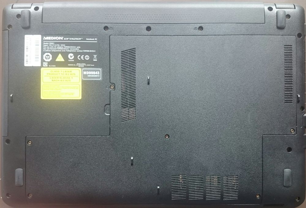

Ich hab mir vor ein paar Wochen das MD99843 (MD99843) ohne Betriebssystem gekauft und Windows 7 selber installiert. Jetzt ist es zum 2. Mal nach dem Zuklappen aus dem Ruhemodus nicht mehr aufgewacht. Beim 1. Mal hat die LED vom Einschalter geblinkt, jetzt leuchtet sie. Beim letzten Mal habe ich gewartet, bis er keinen Strom mehr hatte und ich ihn dann starten konnte (hat ca. 2 Tage gedauert). Jetzt habe ich keine Lust mehr zu warten und wollte den Akku ausbauen, habe es aber nicht geschafft das Gehäuse zu öffnen. Gibt es da irgendwelche Tricks?

@Joko
Wenn es ein 17"-Gehäuse ist, sollte der Akku sich separat entfernen lassen. Ist im Boden ein Spalt zwischen Akku und Gehäuseboden erkennbar? Dann sollten daneben zwei Schraubenlöcher mit einem daneben eingeprägtem  Batteriesymbol sein.
Im übrigen sind evtl. in den Schraubenlöchern über den Schraubenköpfchen Gummistöpsel drin, die du erst mit einer kräftigen Nähnadel oder mit einem sehr dünnem Schraubenzieher raus fummeln musst.
Dein Bild ist für andere noch nicht sichtbar, muss erst vom Mod freigeschaltet werden.

@Joko
Merkwürdig, gibt man deine von dir angegebene MD Nummer im Service-Portal ein, wird von einem 17.3 Zoll Display-Notebook gesprochen (MSN: 30020310), in der Notebook-Annonce unter gleicher MD-Nummer von einem 15-Zoll Notebook?
Da von der Grösse abhängig kann das grössere Gehäuse eine Wartungsklappe haben, während beim kleineren Gehäuse evtl. der ganze Boden abgeschraubt werden müsste. Am Besten du postest ein Foto von der Unterseite.

Die MSN ist wie du richtig gesagt hast 30020310. Ich habe mich dann wohl gestern mit dem angebot in der Schnelle vertan. Sorry. Das Gehäuse hat eine Wartungsklappe, die aber (zu) gut verschraubt ist.

@Joko

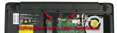

Guten Morgen zusammen,
@Jokoum den Akku bei der D15/D17 Modellreihe zu entnehmen, sind lediglich die 2 abgebildeten Schrauben zulösen. Das sollte helfen. Lasst euch bitte nicht von dem abweichenden Model-Naming auf dem Bild irritieren

Dank eurer Hilfe habe ich das ohne Probleme hinbekommen.
Vielen Dank

Nach dem ich ja schnell die richtigen Hinweise bekommen habe, wie ich den Akku ausbauen kann, brauch ich eure Hilfe nocheinmal. Ich würde gerne den kompletten Boden entfernen, um zu schauen, ob ich noch eine zweite Festplatte einbauen kann. Das Modell ist das gleiche wie oben. Hat mir da jemand Tipps, wo vielleicht versteckte Schrauben sind oder wie genau ich ziehen muss? Mit einfach nur Schrauben lösen und bisschen ziehen funtkioniert es leider nicht.
