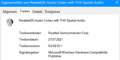

Da war es mal gelöst aber ist das Problem nun wieder da. hab erstmal mit driverfix und ccleaner alle treiber auf den neusten stand gebracht.
Bei wiedergabegeräte kommt sound an, der grüne balken bewegt sich aber die kofpfhörer geben keinen ton.
vor 3 tagen gings noch.
Treiberdatum: 27.07.2021
Treiberversion: 6.0.9210.1
Was hat es eigentlich mit den geräten auf sich die als "nicht angeschlossen" gelistet sind?
