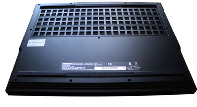

was das Öffnen betrifft, kann ich Dir eine Hilfestellung geben.
Zunächst sind die elf Schrauben zu lösen, die dich von der Unterseite aus "anschauen"
Anschließend kannst Du vorsichtig mit einem Öffnungstool (manche nehmen da auch gerne die Kreditkarte des Lebenspartners 😉 ) um das komplette Notebook-Gehäuse herumfahren, um die Verzahnungen aus Kunststoff zu lösen.
Dann sollte das Ganze so aussehen und Du hast Zugriff auf die SSD, die rechts unterhalb des Lüfters verbaut ist)
