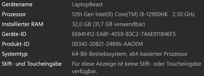

Guten Morgen in die Runde,
ich besitze seit knapp einem Jahr das folgende Model:
3003 3746
Seit neuestem fallen mir nicht nur bei anspruchsvollen Games starke Performance-Einbußen auf. Ich habe diverse Hilfestellungen, Möglichkeiten bereits durchgespielt und benötige hier jetzt einfach mal eure #Schwarmintelligenz. Was habe ich schon alles versucht:
- Treiber aktualisiert
- Systemscans + Virenscans durchgeführt
- Grafikeinstellungen gedrosselt
- Hintergrundprogramm deaktiviert
Das empfohlene Grafikset wird vorgeschlagen auf "Maximal" bzw. Ultra. Um wirklich flüssig spielen zu können lande ich aktuell bei einem Grafikset von "medium" bis hoch" und habe dabei große FPS-Drops.
In der Regel lässt man eine Anwendung laufen und im Hintergrund läuft ein Browser mit diversen Tabs. Es ist auffällig, dass selbst die Performance dieser Browserfenster stark eingeschränkt ist. Selbst das "ziehen" bzw. Skalieren eines Browsers ist mit Rucklern versehen. Es hat den Anschein, als wenn viel Leistung in die Hauptanwendung gesteckt wird und für die Hintergrundaktivitäten (Browser etc.) kaum noch etwas übrig bleibt. Was ich mir bei so einer Maschine kaum vorstellen kann.
Ich habe in der NVidia Systemeinstellung schon in den fortgeschrittenen 3D-Bildeinstellungen rumgebastelt, um die Performance (leider erfolglos) zu optimieren.
Ist hier jemand, der hier einen Tipp für mich hat? Bzw. welche Informationen könnten noch hilfreich sein, um hier zu supporten?
Vielen Dank vorab 🙂

Hallo in die Runde,
nach weiteren Analyse-Versuchen habe ich das Gerät jetzt eingeschickt und innerhalb von einer Woche zurückbekommen. Daumen hoch für einen guten Service.
Am Ende musste die Batterie ausgetauscht werden, die laut Reparatur-Protokoll bereits von minderer Qualität original verbaut und somit verkauft wurde - schade.
Zusammenfassend hätte ich software- und hardwareseitig gar nichts "korrigieren" können.
Der Benchmark Test belief sich auf knapp 7.000 Punkte. Mit der korrigierten Hardware berechne ich den Benchmark alsbald erneut.
