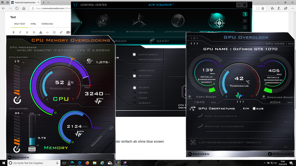

Während ich hier schreibe (aktuell nichts weiter im Browser auf) habe ich übrigens folgende Wert:
CPU 49-53
GPU 41-42

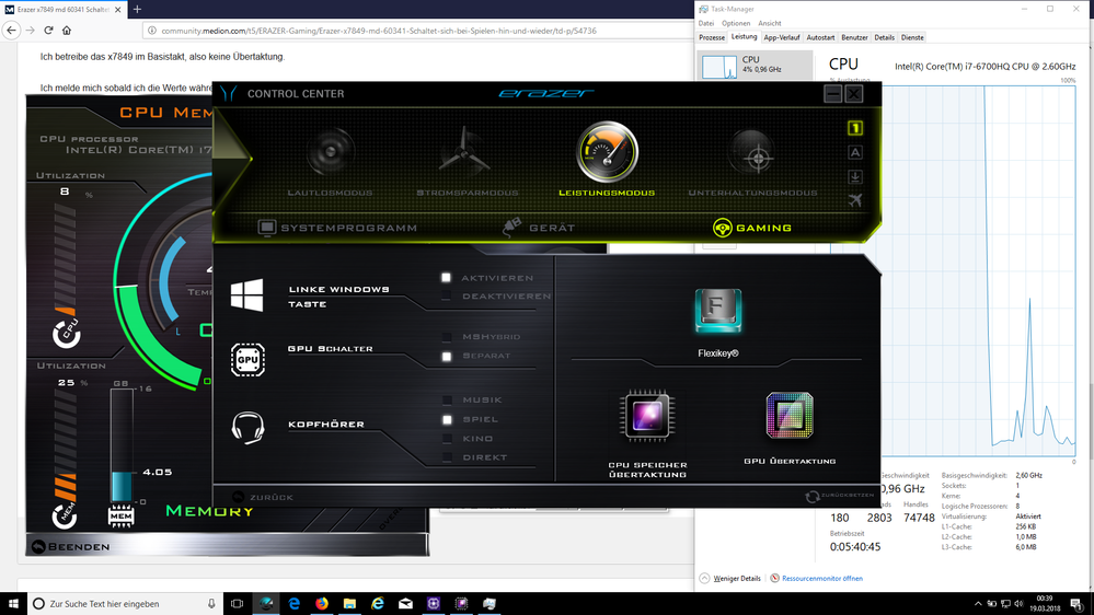

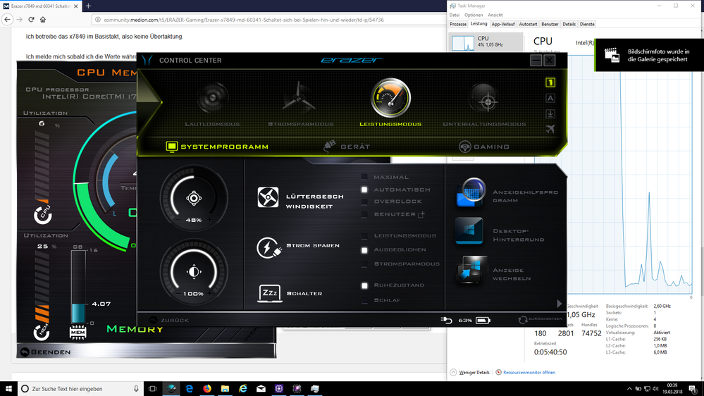

Als erstes habe ich mal einen Test nur mit CPU-Z gemacht und den CPU Stresstest (100 Auslastung aller Threads) aktiviert und diesen mal ein paar Minuten laufen lassen.
Da wird nur die CPU alleine unter Last gesetzt, also noch keine Grafikkarte dabei.
Dabei Pendelt sich die Temperatur bei ca. 62Grad ein.

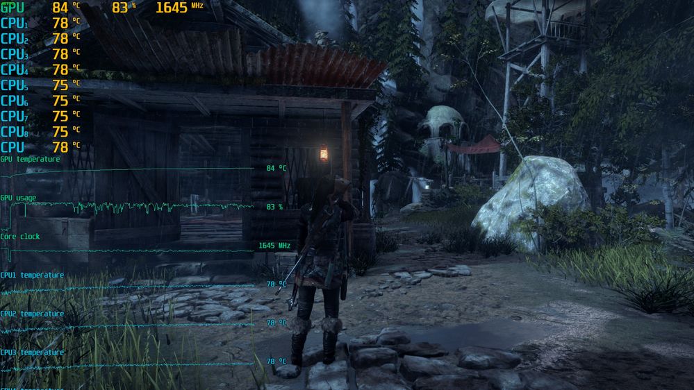

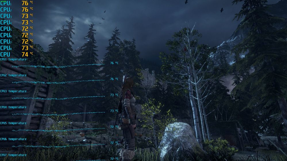

So jetzt das ganze noch mal im Spiel. Habe mir MSI Afterburner zum Messen drauf getan.
Als Spiele Grundlage dient mir Tomb Raider - Rise of the Tomb Raider
Die Grafikkarte war recht gut ausgelastetet und pendelte sich nach längerem Spielen bei ca 80-83 Grad ein. Die CPU ist dabei bei ähnlicher Temperatur und ist je nach Core zwischen 72 und 80Grad unterwegs.
