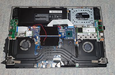

 Hoi @Andi so sieht es von unten aus

Und so von oben ... da kann man nichts weg machen oder??

Hallo @RiGo87.
Das kann ich aus der Ferne anhand von 2 Fotos nicht sagen. Schau dir einfach mal ein paar YouTube Videos an in denen Notebook Tastaturen ausgetauscht werden. So bekommst du einen Eindruck davon, auf was für verschiedene Art und Weisen Tastaturen befestigt sein können. Dann prüfst du einfach, ob es so bei deinem Gerät auch sein kann. Wie gesagt, genaue Infos zu diesem Gerät habe ich nicht.
