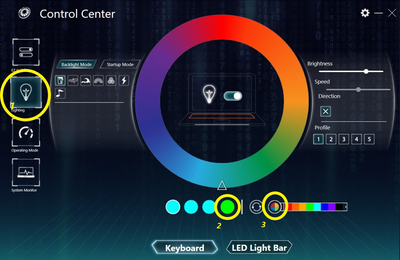

Aktuell schaut es so aus, dass wir unseren aktuellen Gaming Notebooks der ERAZER Serie allesamt ein Gaming-/Control Center spendiert haben, mit denen der Nutzer individuellen Einfluus auf Tastaturbeleuchtung, Lüfterdrehzahl und Tastaturshortcuts hat.
