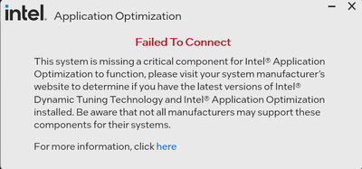

Hi,
ich habe festgestellt, dass bei der XMG-Variante des 13900HX-4090-Laptops Intel APO funktioniert, wofür jedoch Intel DTT erforderlich ist. Leider konnte ich im BIOS keinen entsprechenden Schalter finden. Gibt es einen Treiber dafür? Falls ja, konnte ich diesen auf der Treiberseite nicht finden. XMG hat das Update mit dem Treiber-Release vom 25.03.2024 hinzugefügt. Über einen entsprechenden Link wäre ich sehr dankbar.
MfG
P.S. Hier noch die Fehlermeldung vom IPO:

Hey @Major_ToM , @ZeMMo
Ich habe auch die gleiche Bios-Version, laufe aber Windows noch auf 23H2 und nicht 24H2. (Wenn ich mir Updates runterziehe, ist es noch nicht so weit gekommen, dass mir 24H2 angeboten wurde)
Ich kriege die gleiche Fehlermeldung von Intel APO.
MfG

@Major_ToM
trotz alle aktuellen Updates
fehlt laut Gerätemanager
die 2 Treiber🫤

@Major_ToM
Ja ich hab hier par Screenshot hinzugefügt
laut Geräte Manager wurden diese 2 Treiber nicht installiert bzw. fehlen
ich habe echt keine Erfahrung damit ob man sowas selber installieren muss oder es drin sein sollte. Deswegen habe ich auch bemerkt das die Lüfter extrem hoch drehen bis zu 100grad bei spiele was nicht normal ist. Am Anfang hatte ich nicht das Problem ist erst mit der Zeit gekommen vor allem jetzt weil ich sehe das diese Treiber fehlen
