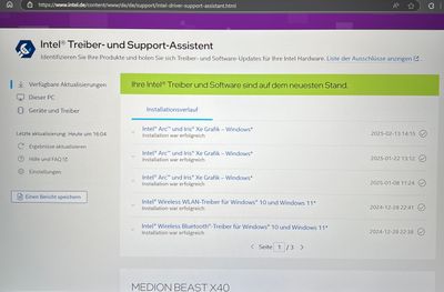

@ZeMMo , kannst Du bitte (nur um sicher zu gehen) nochmal den Intel Driver Assistant drüberlaufen lassen?
Ansonsten öffnet ich nochmals ein Service-Ticket für diesen Fall.

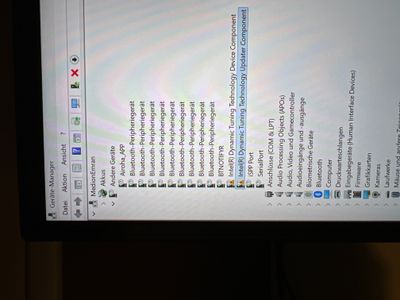

@Major_ToM
Ja ich hab hier par Screenshot hinzugefügt
laut Geräte Manager wurden diese 2 Treiber nicht installiert bzw. fehlen
ich habe echt keine Erfahrung damit ob man sowas selber installieren muss oder es drin sein sollte. Deswegen habe ich auch bemerkt das die Lüfter extrem hoch drehen bis zu 100grad bei spiele was nicht normal ist. Am Anfang hatte ich nicht das Problem ist erst mit der Zeit gekommen vor allem jetzt weil ich sehe das diese Treiber fehlen
Grüße
ZeMMo
