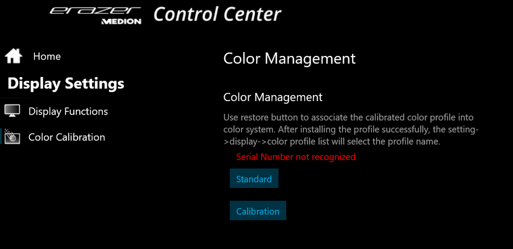

ich habe das brandneue Erazer Beast X40 mit RTX 4090. Alles war bisher wunderbar und es ist wirklich ein tolles Gerät.
Leider hat es mir auf einmal die Farbdarstellung "zerschossen" und schwarz sieht nun wie grau aus. Das war definitiv vorher nicht so. Normalerweise kann man das Display über das Control Center wieder "kalibrieren" lassen. Leider funktioniert dies leider nicht, da die "Serial Number" nicht gefunden werden kann.
Ich benötige dringend Hilfe mit diesem Problem. Leider sieht nun alles sehr "ausgewaschen" aus. Ich benötige entweder das richtige .icc Profil oder einen Fix für das Control Center.Screenshot 2023-02-15 135252.png

Hallo @Major_ToM,
ich glaube hier sind tatsächlich zwei Dinge zusammen gekommen. Bleiben wir mal bei meinem ursprünglichen Post und zwar kann man bei den "TongFang" Geräten ja über das Control Center das korrekte .icc Farbprofil für sein Display "kalibrieren/herunterladen". Genau das geht aktuell über das Erazer Control Center nicht.
Ich hatte nach verschiedenen Windows und Treiber Updates auf einmal das Problem, dass offensichtlich das IPS Backlight nicht mehr korrekt angesteuert worden ist. Hier waren dann auch feine "Striche" vom Backlight zu erkennen, sowie der ganze Bildschirm hatte einen grauen Schleier. Ich habe dann fälschlicherweise gedacht, dass es sich im das Farbprofil handelt. Dies scheint aber ein Irrtum zu sein. Das Problem mit dem Backlight hat sich nun komplett in Luft aufgelöst. Was nun genau die Lösung war weiß ich nicht, es ist verschwunden, so wie es gekommen ist. Es ist nun alles so wie es sein soll.
Dennoch hätte ich gerne das Farbprofil für mein Display. Im Idealfall über das Erazer Control Center.
