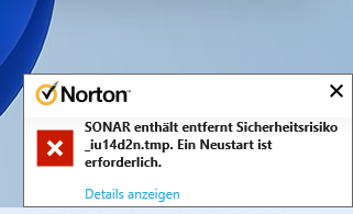

Ich habe herausgefunden woran es gelegen hat! Es funktioniert jetzt!
Norton hat mir immer etwas später angezeigt ,dass eine Art Virus entdeckt worden sei (Foto) ,da hatte ich mir erst nichts bei gedacht,und eine Datei wurde wohl gelöscht.
Deshalb wurde das Controll Center auch nicht richtig deinstalliert.
Dann habe ich Norton Autoprotect  ausgeschaltet ,die Zip neu entpackt  und wieder neu versucht.
Jetzt hat es geklappt . Danke!!
