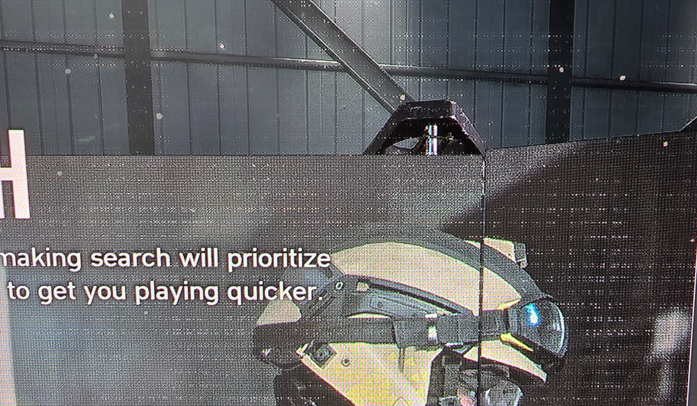

Ich habe unzählige Grafikbugs. Z.b. in Battlefield 6, bilden sich im Menü, oder wenn ich eine Waffe näher ansehe Weiße punkte. Diese sind erst klein und fast nicht sichtbar, dann werden sie mehr und Größer. Meistens entstehen sie dort, wo Sonnen Reflexionen entstehen sollten.
 Im spiel, verschlechtert sich die Leistung dann zusehends, wenn schatten oder Explosionen gerendert werden sollten. Es wird dann Pixelig, oder es entstehen Rosa Linien und sonstiges.
Das sieht nach einem Hardwaredefekt der Grafikkarte aus.
