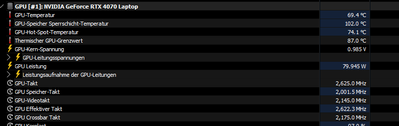

Hallo Leute,
ich nutze mein NB vor allem für Videoediting und Rendering.
In HW-Info beobachte ich die Systemtemperatur. Dabei fällt auf, dass der GPU-Speicher unter Last dauerhaft bei über 100°C liegt.
Ist das normal? Gibt es hier ggf. eine Lösung, um die Temperatur etwas zu senken?
Das NB steht bereits auf einem Laptopstand mit Lüftern.

Hallo @SmiddyP.
Ich habe mich hierzu bei der Fachabteilung erkundigt. Solche Sperrschicht-Temperaturen (Temperatur direkt im Silizium-Kern des VRAMs) scheinen normal zu sein. Für GDDR6 Speicher liegt die Temperatur bei 105-110°C. Gibt es denn irgend welche Performance-Probleme?

Hallo Andi,
danke für deine Nachricht. Nein die Performance ist top 🙂
Ich war nur über die hohe Temperatur erschrocken.
Dann bin ich ja beruhigt.
VG Patrick
