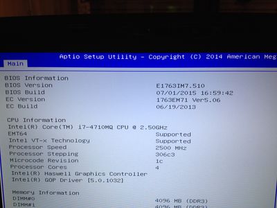

Und: stimmt, es war genau ein Tag vorher. Ich teste und probiere hier schon so lange rum, dass mir völlig das Zeitgefühl abhanden gekommen ist. Smiley (traurig)
Das Bios:
Ich weiss allerdings nicht, welche Version vor dem Update mit deinen Dateien drauf war.
Ist die richtige Version installiert?

Bzgl. deiner Antwort hier:
BIOS-Version E1763IM7.510 -> richtig
EC-Firmware v5.06 -> auch soweit richtig, aber scheinbar nicht optimal beim X7829. Die Firmware für den embedded Controller ist unter anderem auch für die Funktion der Sensorleite zuständig. Wir mussten v5.06 dazupacken, weil nur mit dieser bei X7825 die Sensorleiste erst richtig unter Win8/10 funktionierte (siehe Beitrag hier). Wir haben heute Morgen schon eine Anfrage bei den Entwicklern gestellt, welche Version für das X7829 nun die richtige ist. Ich denke, dass wir dem eigentlichen Problem beim X7829 noch auf den Grund kommen.

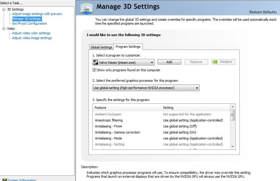

Wegen der Tasten, installiere doch bitte noch mal den "System Control Manager" Treiber (Download -> Win 7/8.1 oder Win 10). Zumindest wenn die CD-Auswurftaste nicht funktionionierte, hatte das schon geholfen.
Und bei der schlechten Performance in Steam-Spielen erkennt wahrscheinlich der Nvidia-Treiber die Spiele nicht als solche und wechselt deshalb nicht auf Höchstleistung (=Nvidia Chip). Das passiert normalerweise völlig automatisch und man muss sich nicht darum kümmern. Die Steam-Spiele sind aber etwas verschachtelt im Steam-Ordner und möglicherweise erkennt die Auto-Umschaltung von Nvidia das bisher nicht.
Öffne einmal die Nvidia Systemsteuerung (Rechtsklick auf Desktop) und füge unter "3D Einstellungen" -> "Programme" die steam.exe der Liste hinzu (wenn noch nicht vorhanden) und stelle dafür als bevorzugsten Grafikprozessor den "Nvidia Hochleistungsprozessor" ein:
Danach übernehmen und schließen und jetzt Steam erst starten. Du kannst auch einfach mal nach der Änderung im Nvidia Treiber einen Neustart machen.
Vielleicht ist es auch zusätzlich nötig, die ausführbare Datei jedes einzelnen Steam-Spiels der o.g. Liste hinzuzufügen und ebenso auf Nvidia-Hochleistungsprozessor einzustellen. Die Spiele-EXE sind wie gesagt ziemlich verschachtelt im Steam-Ordner zu finden, ungefähr so: X:\ Steam\ Steamapps\ Common\ Spiel_XYZ\ ...\ bin\ spiel_xyz.exe.
Würde mich freuen, wenn das klappt und die Spiele so laufen wie sie sollen.
