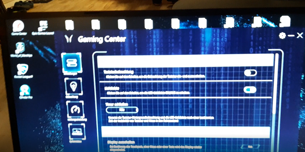

Ich habe mir meine Beleuchtung im Control Center eingestellt, wie ich sie gerne hätte...den reiter der Tastaturbeleuchtung UND Lichtleiste auf ON.
Sobald ich den Laptop ganz ausmache...wieder hochfahre...geht die Lichtleiste wie gewünscht an...die Tastatur jedoch bleibt dunkel.

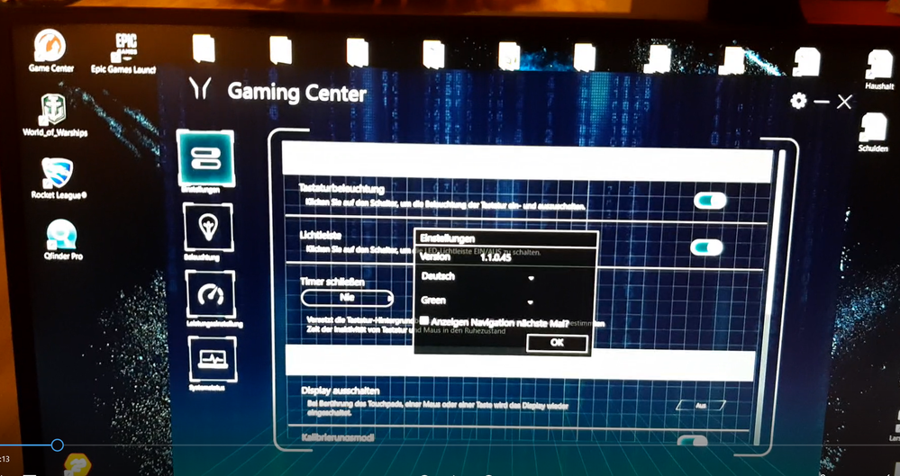

Ein Video habe ich aufgenommen...aber das ist 920MB gross....wo sollte das denn wenn hin?
Ich habe aus dem Video mal 2 Screenshot gemacht.
Bei dem ersten ist ersichtlich welche Version ich habe und das der Reiter bei Beleuchtung für Tastatur und Lichtleiste auf "ON" stehen.
Dann habe ich den Laptop runtergefahren...stromlos....ca 5min gewartet....hochgefahren...die Lichtleiste leuchtet...die Tastatur nicht....
Auf dem 2 Screen ist zu sehen, dass der Reiter bei der Tastatur auf "OFF" steht...der für die Lichtleiste noch immer wie es sollte auf "ON"
