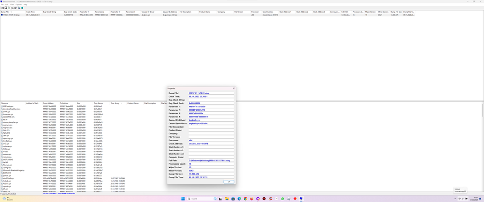

@Major_ToM  Also das Troubleshooting habe ich durchgeführt, kein Fehler, den Auftrag zum Repaircenter habe ich ausgefüllt, im letzten Schritt wird dieser aber nicht abgesandt, ich werde es demnächst nochmal probieren.
Bei den Abstürzen wird ja immer eine memory.dmp erzeugt, ich habe mir mal den Spaß erlaubt, diese auszulesen, scheint doch eher etwas mit der 3080 oder dem RAM zu sein, oder was meint ihr?
Edit: Interessanter Beitrag: https://www.borncity.com/blog/2016/11/30/blue-screen-mit-fehlercode-0x00000116-nvlddmkm-sys/
