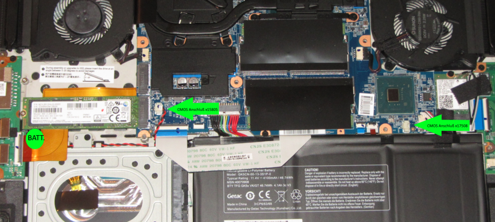

Wo finde ich bei meinem Medion Notebook Erazer X15805 die CMOS Batterie?
Da die Uhrzeit nicht mehr richtig angezeigt wird und im Bios auch eine komplett falsche Zeit und Uhrzeit steht möchte ich sie Tauschen.
da wo sie laut diesem Video sein soll ist sie nicht.

Moin @kretzmer73

Moin @kretzmer73

Danke Dank des tollen Bildes habe ich sie gefunden.
Nur leider ist sie mit einer schwarzen Folie ummantelt und mit Kabeln verbunden. Wie soll man so eine Batterie austauschen.
Oder gibt es irgendwo so etwas so zu kaufen das man es tauschen kann.

Moin @kretzmer73
CMOS Batterie gibt es fertig mit Kabel und Stecker (Polung beachten), bei Deiner scheint ein sehr langes Kabel dran zu sein, also Länge beachten
oder nur die Batterie CR2032 selber austauschen/ Neue anlöten und wieder isolieren (Schrumpfschlauch) .

Habe jetzt eine Batterie gekauft Wie kann ich das Kabel vom CMOS Anschluss lösen?
Scheint sehr fest zu sitzen. möchte da nichts kaputt machen.

@kretzmer73
Hast du die Batterie einzeln gekauft? Das geht nicht, mann kann selber xie Drähte normalerweise nicht anlöten, das killt die Batterie.
Der kleine Stecker hat Rùckhaltenasen, die eingebauten Buchsen manchmal einen kleinen Kipphebel , den man drücken muss. Sonst mit einem kleinem Flachschraubendreher unter dem laufendem Rand des Steckers ansetzen, und peu a peu  rundherum den kleinen Stecker vorsichtig  raushebeln.
Aber besorge dir eine Biosbetterie  CR 2032 mit angebrachtem Kabel..  Nach  Cmos Sicherungsbatterie mit Kabel suchen

Moin @kretzmer73
als erstes sollte man immer bei arbeiten am offenen Gerät den Stecker vom Akku abstecken.
Vergleiche den offenen Anschluß rechts (x17508) mit dem linken , dann siehst du ob der CMOS Stecker nur gesteckt oder eine Rastnase hat die man runterdrücken muß.
Nimm als Hilfsmittel nur Kunststoffspachtel um den Stecker zu lösen (man zieht nicht am Kabel selber).
Hast du eine Batterie mit langen Kabel bekommen oder nur mit Lötfahnen (Polung beachten)?

Habe mir eine Ersatzbatterie komplett mit Kabel gekauft Kabel ist so lang wie das alte. Habe sie auch gelöst bekommen nun muss ich versuchen den neuen Stecker der neuen batterei wieder in die buchs zu bekommen ist nicht so einfach.

Moin @kretzmer73
du machst das schon, da bin ich mir sicher, wichtig ist das die Polung stimmt und der Stecker gleich ist.
Hoffentlich löst es dein Problem, da du ja geschrieben hast das der Rechner nicht mehr startet , das hat eigentlich nichts mit der leeren Batterie zu tun.
