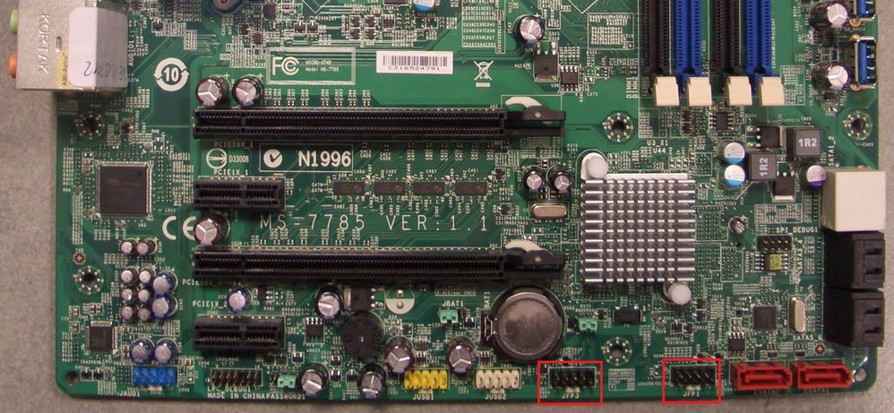

Hallo Community,
ich habe einen Medion X5310D (MD8898)
Beim Säubern meines PC's sind die beiden Stecker OCLED und OCSW rausgerutscht.
Weis leider nicht mehr, wo diese reingehören.
Was ich vom Motherboard herausbekommen habe: es ist vermutlich ein MSI MS-7785 mit Intel Z77 Chipsatz.
Ich vermute, dass die Stecker auf JFP3 gehören, habe aber keine Belegung

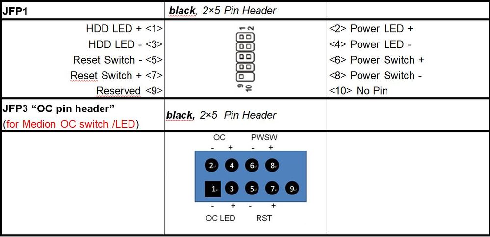

Hallo @Andreas1964 und herzlich willkommen in der Community.
In deinem ERAZER X5310 D (MD 8898) ist ein MSI MS-7785 Board verbaut. Hier die gewünschten Infos:

@Fishtown
Danke für deine Mühe, habe mir das Manual verspeichert.
Ein Versuch ist mir dzt. noch zu riskant, da die Stecker nur meinen Übertacktungsbuton steuern, den ich nicht oft brauche und da ich schon mehrere andere Versuche gemacht habe und mein Board + Grafikkarte fast gegrillt habe.
Das Manual zeigt eine komplett andere Anordnung aller jfp's. Die Belegung aller anderen jfp's ist bei mir immer in einer Reihe.
