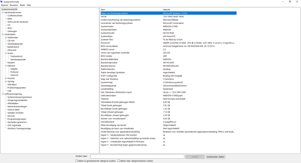

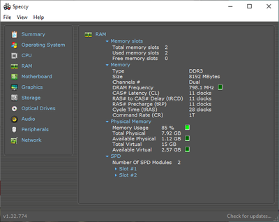

in het onderstaande afbeelding is wat ik van de pc gelezen krijgt.
 volgens mij klopt dit niet.
 ik weet dat mijn verhaal summier is , maar kan iemand me helpen dat mijn desktop de 16 GB kan zien?

1. Ik had gevraagt wat staat er in  het Bios op de eerste pagina, hoe veel Memory word aangetoond?
Zien de memory tests ook maar 8 GB , of herkennen de test wel alle twee ram modules?

Jouw beeld onder Punt 1 is veel te onscherp (klein), daar kan ik niks lezen. En je zegt nog steeds niet hoeveel Memory er in der Bios opgeteld word.

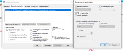

 ik begrijp echt niets van het geheugen tellen , Ik zal nog een keer de  afbeelding toevoegen.  ik hoop dat het beter zichtbaar is
mocht deze afbeelding niet duidelijk zijn, stel me dan specifiek  de vraag wat je precies wil weten en ik probeer mijn best te doen om je dat te geven

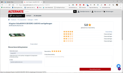

in de volgende afbeelding heb de informatie over de Kingston
en dit is de specificatie die er bij hoort

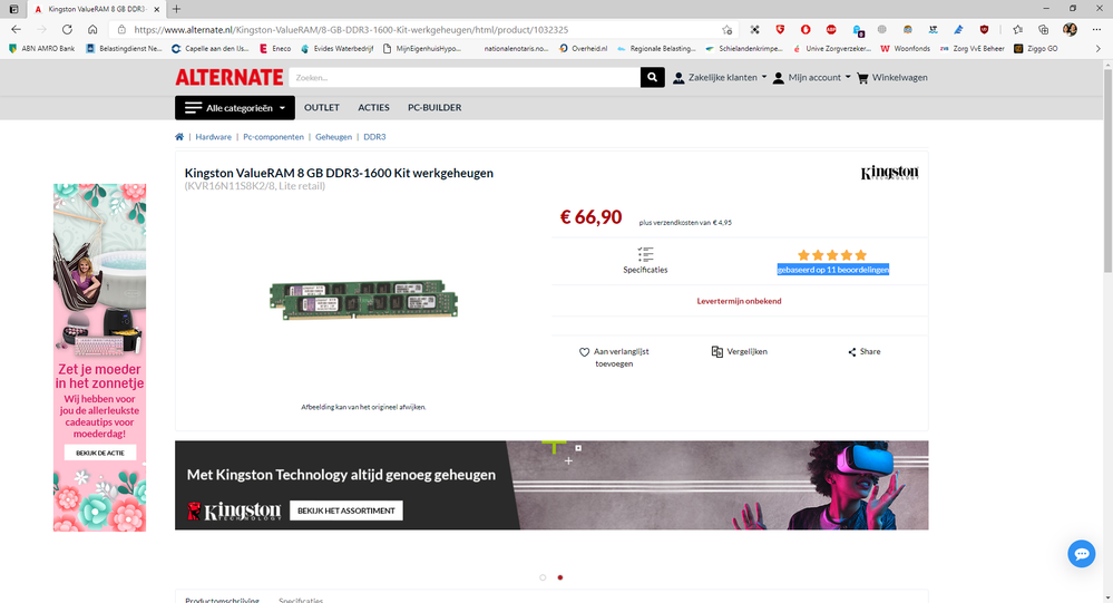

Heb je nouw 2x 8 GB module of 2x 4 GB Zo staat in de specs voor de ram:
8 GB (2 x 4.096 MB)
Module2 stuk(s)
En voor de nummer KVR16N11S8K2/8 krijg je maar 8 GB total (2x 4GB); kijk in de advertentie:
--> https://www.alternate.de/Kingston-ValueRAM/DIMM-8-GB-DDR3-1600-Kit-Arbeitsspeicher/html/product/1032...krig je 8 GB total; kijk in de annonce.
