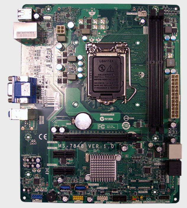

Hallo @celsen.
Das MSI MS7848G Mainboard deines X5312 E Rechners hat nur einen PCIe 16x Slot. Ein SLI Betrieb ist nicht möglich.
Beste Grüße - Andi
