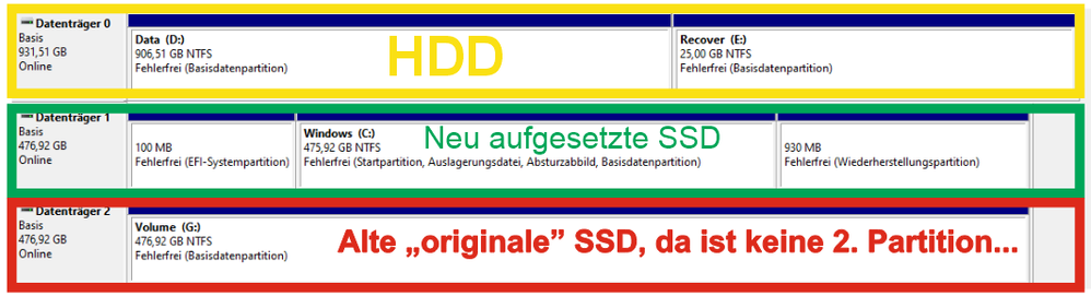

Meine "alte" originale Boot SSD überhitzt ständig, vor allem bei intensiveren Arbeiten - Absturz mit Bluescreen.
Habe neue SSD gekauft. Wie kann ich diese mit dem Medion-Optionen bootfähig machen.
Habe die SSD mir Profiprogramm geklont, bootet aber nicht korrekt.
Wer kann helfen?

Das Recovery ist ja nicht auf der Boot SSD, sondern auf der "normalen Harddisk". Dort ist doch das Image zur Wiederherstellung. Wo soll der PC booten, wenn SSD kaputt ist. Dann startet er das Image auf der Recovery, oder? Und dort griff er nicht zu. Somit konnte ich das zu installierende Windows nur über den Umweg eines USB-Sicks starten und auf die neu gekaufte SSD installieren.
Da war keine 2. Partition.
Die offensichtlich falsche SSD: SSD.jpg
HDD und alte und neue SSD
Da irrst du .. wie ich bereits schrieb! Die PowerRecover Bootpartition muss auf der Bootplatte sein, ist sie bei deiner Bootplate aber nicht.
Der Datenträgereintrag   der alten SSD in beiden Bildern zeigt,  dass dort die Windows Partition vergrößert wurde. Es fehlt sowohl die Winodws RE Partition (930 MB Wiederherstellungspartition), und dann die 1 GB OEM Partition (Startpartition für PowerRecover), die im Neuzustand des Rechners  immer auf der Bootplatte liegt (und da sein muss!)
Das heisst deine Bilder zeigen genau das was ich vermutet hatte: Die ausser der Windows  Betriebssystempartition (C:\) vorhandene  Windows Wiederherstellungspartition (die 930 MB  Partition, die auch nach der Neuinstallation auf  der neuen SSD immer von Windows erstellt wird), sowie die 1 GB OEM Partition , die nur Medion bei der Installation von Windows zusätzlich  erstellen kann, fehlen in dem Eintrag deiner originalen SSD.
Die musst du also gelöscht haben. Vermutlich um die Windows Partition C:\ um die lächerlichen 1,93 GB zu  vergrössern.
