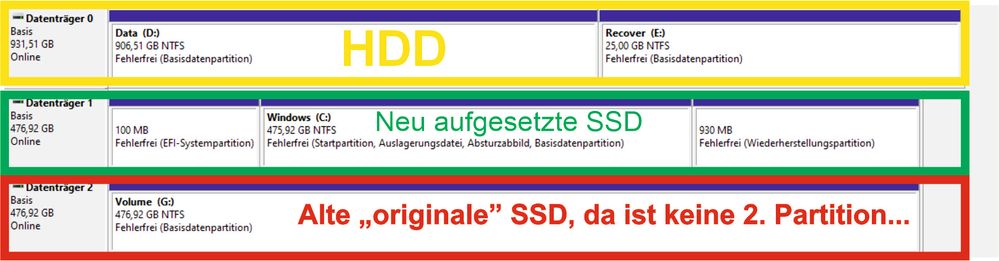

Das Recovery ist ja nicht auf der Boot SSD, sondern auf der "normalen Harddisk". Dort ist doch das Image zur Wiederherstellung. Wo soll der PC booten, wenn SSD kaputt ist. Dann startet er das Image auf der Recovery, oder? Und dort griff er nicht zu. Somit konnte ich das zu installierende Windows nur über den Umweg eines USB-Sicks starten und auf die neu gekaufte SSD installieren.
Da war keine 2. Partition.
Die offensichtlich falsche SSD: wajo_0-1724521327963.pngSSD.jpg
HDD und alte und neue SSD

@wajo
Das ist nur "halb" richtig, besser halb falsch! 😉
PowerRecover, die Not- und alternative Startpartition (mit F 11 beim Start getriggert) ist die 1 GB grosse Partition (OEM) am Ende der Bootplatte! Wenn die SSD elektrisch hinüber ist funkioniert auch der Start von PowerRecover mit der F11 Taste natürlich nicht mehr.
Häufiger sind jedoch logische Fehler in den Startparametern, sodaß die Platte das Betriebssystem Windows nicht mehr booten kann. Aber wohl von der extra PowerRecover Partition am Ende der Bootplatte (M.2 SSD) wenn man mit der gedrückten F11 Taste den Rechner einschaltet. (Es sei denn platzgeile User haben auch dese 1 GB Partition sinnlos gelöscht, um die anderen zu vergrössern)
 Du solltest nicht solche deine "Erkenntnisse"   als Tatsachen posten, denn da liegst du falsch.
Die OEM Partition mit PowerRecover sieht man sowohl in der Datenträgerverwaltung, wie auch mit einem Partitionierungsprogramm.  Áuch das Easus sollte die Partition listen. Genau so tut es  auch  der USB Bootstick, der mit dem Media CreationTool erstellt wurde.
Aber genug, ich habe keine Lust immer dasselbe wiederholen zu müssen! Ich bin hier raus.
