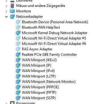

ich habe an meinem Medion PC P5320 (MD 8875) seit Monaten Probleme mit dem Internet. Über WLAN kam es dauerhaft zu Verbindungsabbrüchen. Daher habe ich über Fritz Powerline eine LAN Verbindung installiert. Auch damit verliert der PC ständig den Internet Zugang. Manchmal funktioniert es direkt nach dem Einschalten für wenige Minuten und danach ist die Verbindung wieder unterbrochen. Mit Glück geht es dann, wenn alle Stecker rausgezogen wurden und der PC neu gestartet wurde. Da ich beruflich unbedingt eine sichere Internetverbindung brauche, habe ich erst einmal alle Treiber aktualisiert. Das hat nichts geholfen. Bin dann zufällig auf Driver Booster gestoßen. Der hat noch weitere neue Treiber gefunden und installiert. Seitdem ist meine WLAN-Verbindung komplett weg. Das WLAN Modul wird bei den Netzwerkverbindungen noch nicht einmal mehr angezeigt. Die Neuinstallation der mitgelieferten Treiber in der Recovery Partition brachte keinen Erfolg.
Ist jetzt das Modul einfach total kaputt oder hat Driver Booster es total zerschossen?
Würde ungern den PC zurück setzen, weil ich dies beruflich bedingt im Moment zeitlich einfach nicht schaffe. Einen Fritz WLAN Stick habe ich zur Sicherheit schon gekauft und warte auf seine Ankunft.
Hat jemand eine Lösung für mich?
Danke!

Im Geräte Manager kannst Du versuchen ob der Wlan-Adapter nach Anklicken von 'Ansicht --> Ausgeblendete Geräte anzeigen' den Eintrag für den Wlan Realtek Adapter wieder sichtbar wird, um z.B den Auslieferungstreiber zu installieren.

Die ausgeblendeten Geräte werden im Bild bereits angezeigt. PC steht seit Ewigkeiten an derselben Stelle, wurde nicht bewegt. Die übrigen Geräte funktionieren weitestgehend einwandfrei. So ein langes Kabel habe ich leider nicht . Wäre echt eine sehr große Entfernung. Eine alte Systemsicherung habe ich leider auch nicht mehr. Ggf. schraube ich das Teil nächste Woche  mal auf. Vielleicht kann ich bis dahin so einen Dongle günstig bei Ebay oder so kaufen.

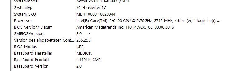

ans BIOS habe ich mich noch nie rangetraut. Habe mal einen Screenshot der Systeminfo gemacht. Welche BIOS Version habe ich denn? Keine Ahnung...
Vermutlich habe nicht die Version 1.x
Am Ende klappt gar nichts mehr. Ich sollte besser erst eine Datensicherung machen...

In  Win-Taste plus R  --> msinfo32  sieht man die UEFI Bios Version (meinst Du das mit Systeminfo),oder du startest  den PC mit der Entf-Taste gedrückt,  bis Entering Setup kommt, dann kommst Du ins UEFI Bios und kannst die Version da ablesen. Mit Esc kommst Du raus ohne etwas zu verändern, also keine Gefahr.

Der PC von Ella hat die Bios  Version 1.08. Entspricht ihr Rechner damit den Kriterien, daß das Bios nur dann mit dem Download-Bios (V1.11) upgedated werden darf, wenn ihr Bios die Version 1.x hat?  Entspricht dann  V 1.08  der Vorgabe 1.x? Denke ja.
Andererseits wäre 1.11 auch 1.x  - V. 1.08 wäre dann eher 1.x x. Die Notation ist da etwas unklar.

@Ella9977 ..das Hochladen der Bilder klappt schon, nur werden diese vor der Freigabe durch einen Admin geprüft, weswegen sie u.U. mit Verzug angezeigt werden.
Das ECS H110H4 ist in der Tat ein sehr spezielles Board, dass in der freien Wildbahn in vielen unterschiedlichen Varianten und Konfigurationen unterwegs.
Aber in der Tat ist es in vielen Fällen so, dass auf eine Version 1.x (also 1.04, 1.06 sowie eine 1.10 usw) installiert werden kann, ergo sollte Ella es mal mit der 1.11 versuchen
