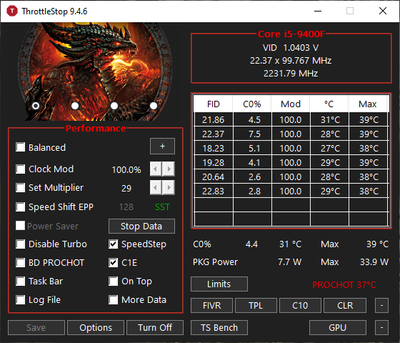

So sieht die Startseite von ThrottleStop aus:

Hallo @caad
Deine letzten 3 Bilder sind nun freigeschaltet,
und das schaut bei dir tatsächlich etwas eigenartig aus, und anders als bei mir,
aber ich habe auch ein älteres H110H4-CM2 Mainboard.
Trotzdem sollte die ProcHot Einstellung die selbe sein von 100°C.
Ich zeige mal, wie das bei mir ausschaut, man könnte evtl. einen Offset einstellen, dass bei dir ProcHot auf 100°C steht, so wie es sein soll:
Bei mir ist der Grenzwert von ProcHot 100°C noch grau, weil er nicht erreicht wurde, sonst wäre er wohl rot wie bei dir.
edit:
Wenn das rote ProcHot 37°C nicht weg bekommst, oder durch Offset 0 überschreiben kannst, musst den PC abschalten, und ein paar Minuten warten, dass er abkühlt.
Dann nach dem Neustart sofort in Throttlestop BD_ProcHot deaktiveren, den Offset für ProcHot in Einstellungen auf 0 stellen und mit der Option darüber sperren.
ProcHot sollte so wie bei mir im Hauptfenster grau und 100°C angezeigt werden.
