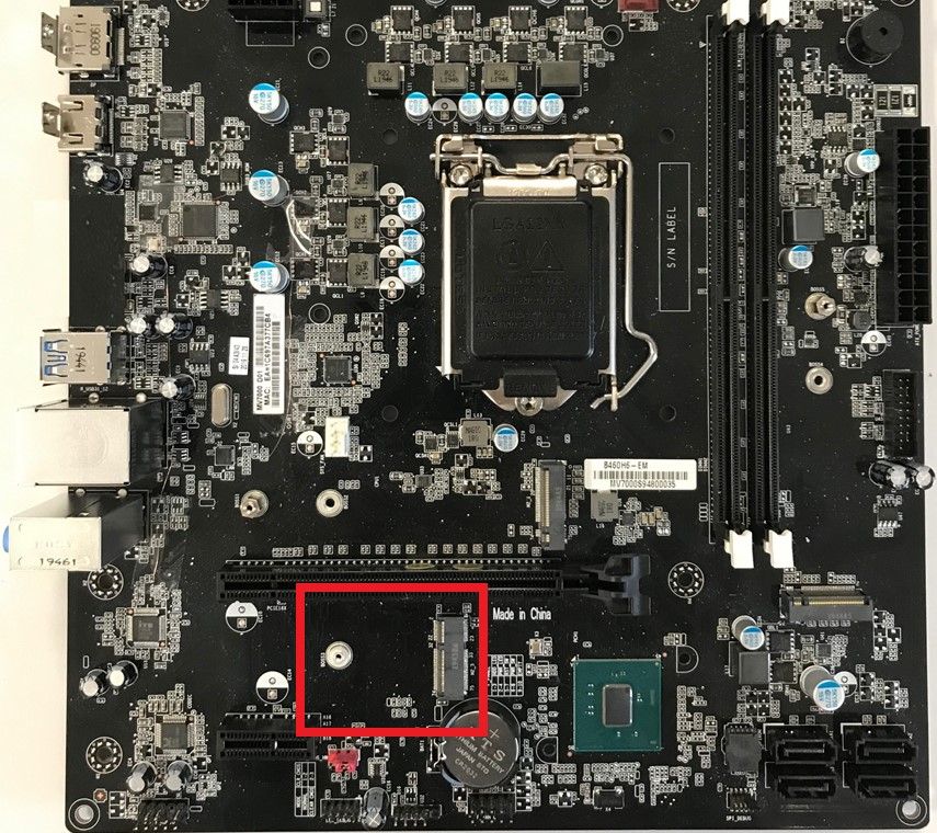

Hallo @MlCHA.
Die Bluetoothfunktion ist bei deinem Rechner mit in die WLAN-Karte integriert. Diese Karte hat eine M.2 Bauform, ähnlich einer M.2 SSD (nur kürzer) und befindet sich hier:
Vielleicht hilft es ja schon, die Karte mit der Schraube zu lösen, einmal vorsichtig über die Kontakte zu wischen und die Karte wieder zu montieren. Ansonsten könntest du den Support bitten, dir eine neue Karte im Austausch gegen die alte zu senden.
Zuvor würde ich aber den Rechner auf den Auslieferungszustand zurücksetzen, bzw. eine komplette saubere Windows Neuinstallation durchführen um sicherzustellen, dass auch wirklich kein Softwareproblem vorliegt.
Was auch manchmal Wunder wirkt, ist eine Reststromentladung:
1.) PC ausschalten
2.) Stromkabel hinten aus dem PC herausziehen
3.) Einschaltknopf am PC für 15 Sekunden gedrückt halten (danach loslassen)
4.) Stromkabel wieder anschließen
5.) PC einschalten
Sollte die Reststromentladung und die Neuinstallation nicht helfen, gehe ich von einem Defekt der Karte aus,
