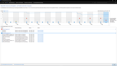

Ich hatte heute das erste mal diesen Windows Bluescreen mit Fehlermeldung.
Ich habe mal Screenshots von meiner Zuverlässigkeitsüberwachung gemacht:

Hallo @ykmealan
Im Zuverlässigkeits-u.Problemverlauf steht "Unerwartetes Herunterfahren" und "Fehler bei Windows-Update".
Was ist damals passiert, hast währenddessen auch ein Spiel laufen lassen, oder etwas grafikintensives (Benchmark)?
Zeigt Passmark Memtest wirklich nach 4 Durchläufen (sollte mehrere Stunden lange dauern) keine Fehler an?
Dann vermute ich, dass die CPU irgendwie überhitzt und mit Turbo instabil wird, oder schlecht mit Strom versorgt wird.
