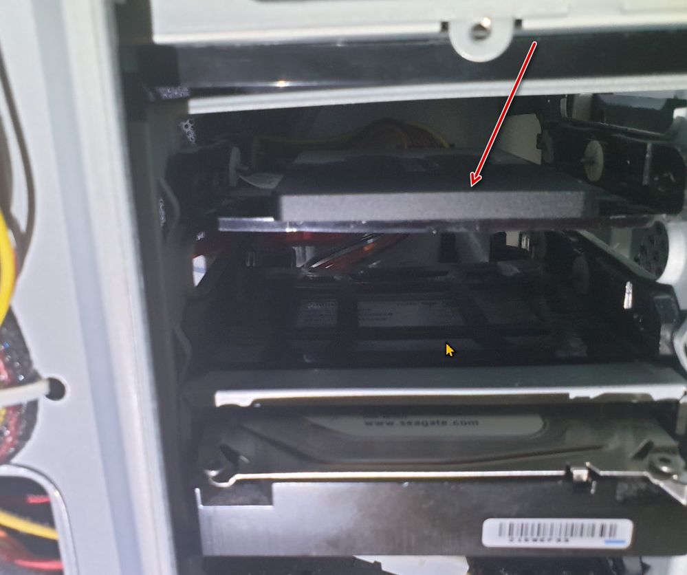

Ich besitze seit Oktober 2014 den MEDION Erazer X5538 E und war bisher sehr zufrieden. Vor ein paar Jahren habe ich die darin befindliche kleine System-SSD gegen eine größere, Samsung 850 EVO, mit 1 TB ausgetauscht. Leider hat diese nun den Geist aufgegeben, aus welchen Gründen auch immer.
Daher habe ich mir eine neue Samsung SSD 870 EVO gekauft und wollte diese in das Gehäuse meines Rechners einbauen. Und da kam das Problem!!! Ob Sie es glauben oder nicht: Ich kann die bisherige SSD NICHT AUSBAUEN. Stelle ich mich zu blöd an? Ich weiß es nicht.
Ich habe ein Foto des Eibauschachtes beigefügt. Kann mir jemand helfen??? Ich wäre sooo dankbar.

@klaus1003  schrieb:
Guten Tag!
wenn ich mir so das Foto angucke, sehe ich mehr oder weniger eine fast frei schwebende SSD, auch und gerade wenn ich den Schacht darunter betrachte.
Einen passenden (meist 3,5 Zoll mit Adapter für 2,5 Zoll) Einbauschacht kann ich jedenfalls nicht entdecken und die SSD EVO 850 hast du ja selbst angebracht.
Also, kann es sein das die SSD mit doppelten Klebeband oder gar mit Sekundenkleber "befestigt" wurde ?
Gruß Farron

oder vielleicht mit Schrauben von unten? Meist haben SSD ja neben 4 seitlichen Gewinde auch 4 Gewinde unten.

Hallo @klaus1003
Also ich selbst habe mit dem PC nichts zu tun gehabt, und kenne den daher von innen nicht genau,  aber im Bild sieht man doch, dass die Laufwerke auf Einschüben montiert sind, die links und rechts jeweils mit einem Schnellverschluss fixiert sind. Solche Schnellverschlüsse muss man seitlich von außen öffnen und entfernen, für den Laufwerksausbau. Solche Vorrichtungen hat man wohl speziell für Leute erfunden, die keinen Schraubendreher und Schrauben haben, oder nicht damit umbehen können 😉
Also im Bild sieht man doch von innen vier weiße geschlitzte Scheiben mit einem schwarzen Zapfen durch.
edit:
Und das Foto ist von der falschen Seite des Gehäuse aus, auf der anderen könnte der Verriegelungsmechanismus frei zugänglich sein, und die Laufwerke müssen dann auch zur anderen Seite hin heraus gezogen werden. Also das andere Seitenteil auch abnehmen!
MfG.
K.B.
