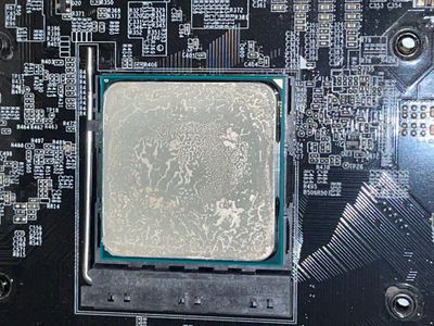

Das Problem auch beim Start ist es ein Blackscreen ich kann nicht ins bios ich habe auch HDMI kabel gewechselt monitor, pc entladet.. wo ich stutzig bin so was komisch aussah war das:

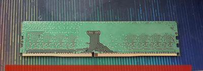

1. Der Ram war so es sah aus als währe das gebrochen aber in den slot war kein teil davon.

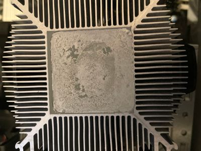

2. Bei der  Cpu war die Wärmeleitpaste hart wie stein kann das auch dafür sorgen?

Zu dem fraglichen Bruch des Ramriegels kann ich hier naturgemäss nichts sagen. Ich sehe ihn ja nicht. Mache ein Foto von der Kontaktleiste des RAm Moduls  und stell das híer ein.
Aber du könntest ihn rauslassen und nur mit einem Riegel drin den Rechner starten, (falls du zwei RAM Riegel hast).
Welche Hitzepaste ist steinhart? Vom Proc oder vom GraKa Proc? Beides ist natürlich nicht so gut, Aber bei abgekühltem Rechner sollte dann zumindest in den ersten paar Sekunden ein Bild zu sehen sein, ehe irgendetwas überhitzt wird.

So hier hab die rote linie auch mit ein lineal gezichnet du kannst unten sehen die pins sehen so abgebrochen aus ist wie eine beule.So der Corsair ist nicht vom PC aber den hatte der pc seit 2 jahren drinne.
Hab hab auch mit beide habe zuerst nur den corsair gelassen und dann versucht mit dem Samsung ram aber geht trotzdem nicht.
so die Wärmeleitpaste von der cpu die sieht wie ein stein aus leider weiß ich nicht ob das auch ein Grund sein kann wieso der PC kein bild anzeigt.

ich muss sagen wo ich die cpu zumerstenmal ausgebaut habe so der lüfter war einfach die cpu an den Lüfter hängengeblieben ich dachte die pins sind dead aber sieht nicht aus
