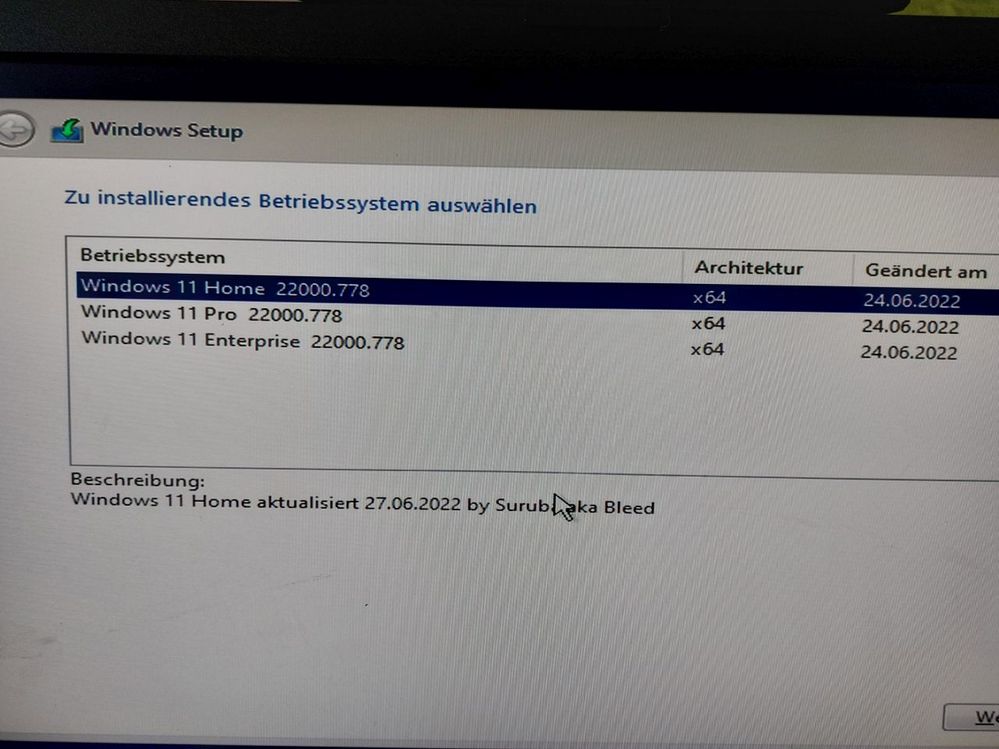

ich habe alles so gemacht wie Du gesagt hast. Bootstick erstell. vom Stick gebootet, ging erst nicht mit der ISO die Du vorgeschlagen hast. Habe mir von der Microsoft Seite eine ISO gezogen und das gleiche nochmal von vorn. Siehe da Windows wurde installiert. Ich musste  mir lediglich von der Medion HP einen Netzwerktreiber runter laden und installieren, Es war richtig einfach mit deiner Beschreibung und den Tool.
Recht Herzlichen Dank noch mal, ich hätte nicht gewusst was ich sonnst machen sollte.

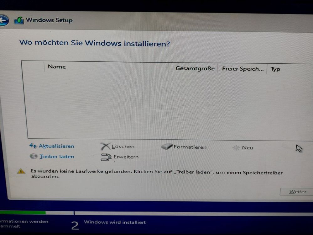

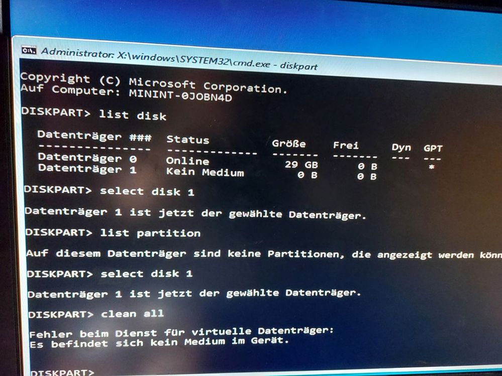

Hallo, Danke für die Tips. Habe mich daran gehalten, beim booten lief soweit alles ok bis dann die Fehlermeldung kam. Welchen Treiber soll ich denn laden?

Hallo @Nascar
Vermutlich hat das Laufwerk immer noch eine Windows-inkompatible Partitionierung.
Mit dem Windows-Installations-Datenträger (USB-SpeicherStick) kann man auch diskpart aufrufen und alle Partitionen löschen.
Dazu mit dem Stick booten, und dann statt Installation die Reparaturumgebung aufrufen, und dort in Reparaturkonsole
diskpart, und dort mit select disk, und dann clean, alle Partitionierungen löschen. Dann Neustarten, und Installation nochmals versuchen.
