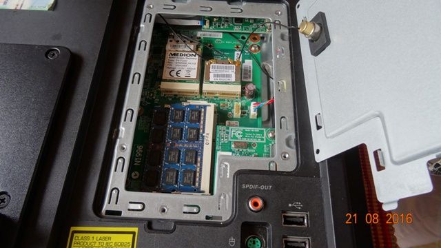

Hallo Community!
Da ich leider keine Hinweise bezüglich des Austausches der CMOS Batterie C2032 (3V) gefunden habe, habe ich kurzfristig selbst den Austausch der Batterie vorgenommen. Da ich glaube, dass auch andere Nutzer vor ähnlichen Problemen standen/stehen, möchte ich hiermit meine Erfahrungen mitteilen:
- PC mit der Desktopseite auf eine rutschfeste, weiche Unterlage legen.
- Deckel mit der Antennenkabelbuchse auf der Rückseite (Foto1) oben rechts neben dem Standfuß lösen (1 Kreuzschlitz-Schraube), vorsichtig anheben und schräg nach oben aus der unteren Halterung herausziehen. Dabei ist zu beachten, dass bei schnellem Öffnen das Kabel von der Antennenbuchse zur Platine herausgerissen werden kann (Foto2).
- Die CMOS Batterie selbst liegt ganz rechts unten hinter dem letzten Chip auf der Chip-Halterung 01CFA, aber auch unter der Rückseiten-Abdeckung (Foto3 etwas schwer zu erkennen). Zum Heraushebeln der Batterie aus der Halter ist mittels eines kleinen Schraubenziehers die hintere metallische Federklemme soweit einzudrücken, dass sich die Batterie aus der Kunststoff-Halterung löst. Zum Entnehmen benutzt man am besten eine längere Pinzette mit „rutschfesten“ Greifflächen, um die Batterie besser halten zu können und nicht in das PC-Innere Fallen kann. Hierzu kann man die Greifflächen mit kleinen Gewebe-Klebebandstücken bekleben. Am besten stabilisiert man die Batterie noch zusätzlich von oben mittels eines kleineren Schraubenziehers. Beim Einsetzen der neuen Batterie (Typ wie die verbrauchte) positioniert man diese mittels der Pinzette über die Kunsstoff-Halterung und drückt diese mit einem Finger von zusätzlich oben wieder in die Fassung bis sie einrastet.
- Im Endeffekt ist dies alles nicht so schwerFoto1 (Ansicht Rückseite).JPGFoto2 (Ansicht Chip-Platine 01CFA).JPGFoto3 (Ansicht Chip-Platine 01CFA mit CMOS-Batterie).JPG

Hallo Community!

Hallo @Dfroemel.
Vielen Dank für deine Fotos. Diese Hinweise werden bestimmt noch anderen Besitzern dieses PCs helfen. Smiley (zwinkernd)
Beste Grüße - Andi
