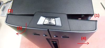

Ich möchte bei dem PC ein optisches Laufwerk einbauen aber bekomme die Plastik-Blende für den entsprechenden Slot nicht entfernt! Sie ist ja schmal und sitzt extrem fest. Habt ihr einen Tipp? Auf dem Produkt-Foto unten ist schon ein DVD-Laufwerk eingebaut, aber bei meiner Variante noch nicht. Muss man innen Verriegelungen lösen? Muss man die Blende rein- oder rausdrücken?
Der PC ist grundsätzlich für die Nachrüstung vorgesehen, innen ist auch ein Befestigungsschacht für opt. Laufwerke.

Man sollte die Laufwerksschachtabdeckung leicht abnehmen können, nachdem man die gesamte Kunststofffront des PC Gehäuse abgenommen hat.
Diese ist durch Haltenasen vorne am PC-Gehäuse angeklipst, und kann abgenommen werden, nachdem man das Seitenteil vom PC abgenommen hat.

Hallo @GeraldB ,
wir haben hier die Demontage einer einderen, älteren Blendenversion dokumentiert, aber wenn Du dir die Abbildungen (Abb 5 & Folgende) anschaust, dann siehst Du die drei schwarzen Clips, die die Blende auf jeder Seite am Gehäuse halten.
Ich habe dir die Clips auf derlinken Seite nochmal markiert.
Schau mal, ob Du damit klarkommst.

Ja ... wie schon beschrieben muss man zuerst das Seitenteil abnehmen, indem man auf der Rückseite die beiden schwarzen Schrauben herausdreht und das Seitenteil dann nach etwas hinten zieht und herausnimmt.
Dann löst man die drei drei schwarzen Kunststoffnasen (siehe Bild von @GeraldB ) und kann dann die komplette Front wie eine Tür öffnen.

Dann siehst du auf der Rückseite die Verschlussblende fürs DVD Laufwerk, die du dann vorsichtig nach hinten heraushebeln und drücken kannst.

Nach dem Lösen und Abbauen der gesamten Front ging es dann problemlos.
