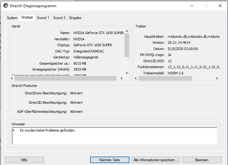

Ok nochmal alles ausführlich.
Ich habe folgende Komponenten
- AMD Ryzen 3 3200G With Radeon Vega Graphics Prozessor
- B550A4-EM 1.0  Motherboard
- 550A4WOX.105 - AMD AGESA Combo-AM4 1.0.0.4 Bios Version
- NVIDIA Geforce GTX 1650 Super
und hier nochmal das Problem.
Beim Starten werden keine Nvidea Treiber Installiert wenn ich eine Dxdiag ausführe wird unter Anzeige ein Standard Windows Grafikkartentreiber angezeigt. Erst nach einer Minute schaltet sich die Nvidea dazu. Ich habe die Onboardkarte übern Bios Deaktiviert. Ein Bild bekomme ich trotzdem über den HDMI steckplatz der Nvidea. Nur wird diese erst nach 1-2 Minuten in betrieb genommen. Die grafikkarte fährt jedoch mit hoch. ( vent läuft ab start)

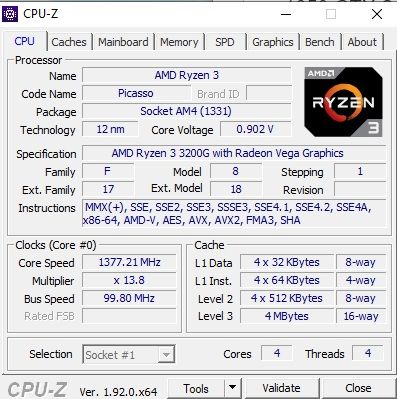

Nicht so unwirsch bitte.
Ich habe deine Ausstattung gemäss der von Dir angegeben MSN und der Medion-Auflistung dazu angegeben.
Wenn dein Rechner leicht geänderte Bezeichnungen der Einzelkomponenten hat spielt das keine Rolle. Bios ist gleich. Die angegebene  Bezeichnung ist eine übergeordnete, und du kannst aus dem Bios verfeinerte Angaben auslesen. Ausserdem ist vielleicht ein Bios-Update gelaufen. Std. ist Version 550A4W0X.1xx, und wird für deinen und dem Rechner vpon @getnichgibsnich so angegeben.
Warum du einen anderen Proc hast, als wie von Medion für deine MSN angegeben weiss ich nicht, glaube ich auch eher nicht.
Medion listet für deine angegeben MSN 10023416 einen  AMD Ryzen 3 2200G 3.5GHz 65W mit einer integrierten GPU  (= graphic processing unit).
Du behauptest Du  hättest einen Proc AMD Ryzen 3 3200G ? Hast Du dich vielleicht bei der Angabe "3200"  verlesen/vertippt? Sonst wäre Medions Eintrag fasch.

Es ist ein Amd Ryzen 3 3200G verbaut.

Die Onboard ist mittlerweile Deaktiviert. Es geht jetzt tatsächlich nur noch um das Problem das die Karte zwar beim booten angeht und auch ein Bild zeigt jedoch diesen Microsoft Treiber nutz und nicht den, den er sollte.
Ich habe aber keinen Lösungsansatz

Ich würde alle Treiber und auch die Graphik Software deinstallieren ( Häkchen auch bei "Software von diesem Computer entfernen" setzen). Und in App und Features die Nvidia Software.
Dann rebooten und die soweit vorhanden mitgelieferten Treiber ( im Verzeichnis D:\ oder E:\ Drivers?) für beide Graphik Chips installieren; danach nochmal die Nvidia Software.
