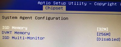

Hallo @fizcaraldo ,
danke für den Screenshot, der mir bestätigt, dass Du die aktuellste Bios version 1.11 installiert hast.
Bitte gehe nun unter Benutzung der Pfeiltasten nach rechts bis zum Punkt Chipset und drücke die "Enter-Taste", wenn der Menüpunkt System Agent Configuration gehighlightet ist. Dann solltest Du nach nochmaligem Drücken der "Enter-Taste" die Möglichkeit haben, die IGD Multi-Monitor Eigenschaft auf Enable zu stellen.
