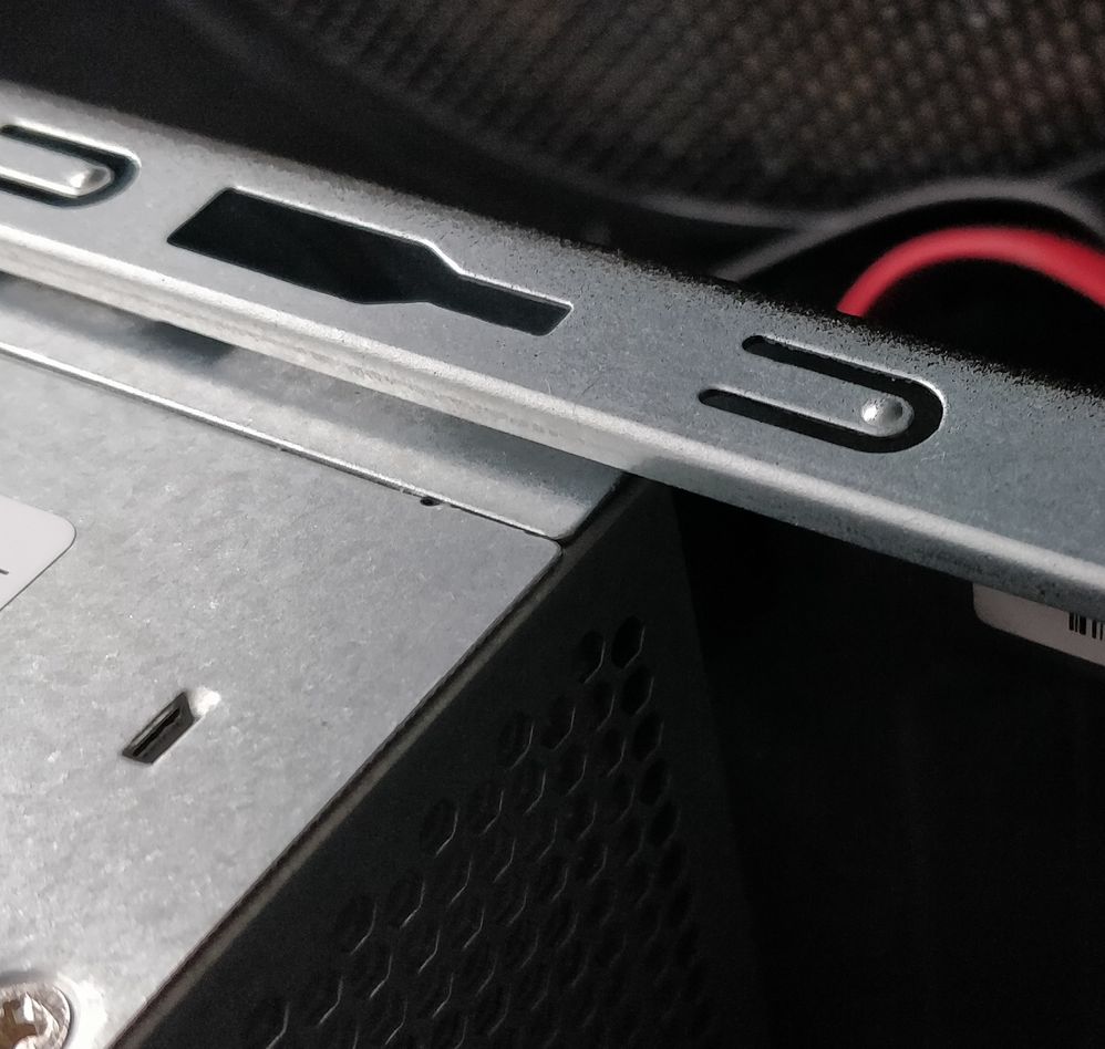

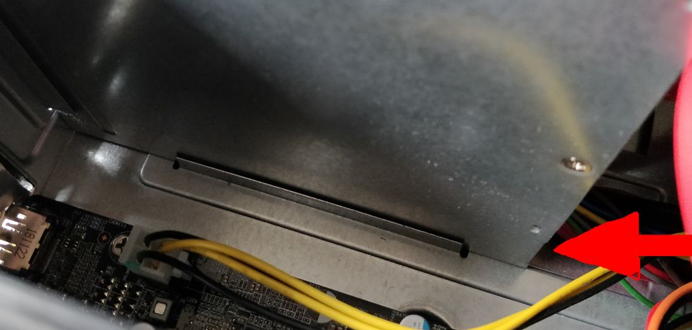

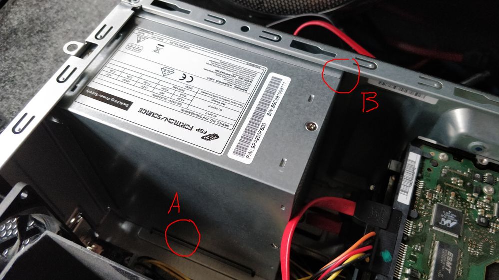

Ich habe mal ein paar Fotos gemacht, um das Problem zu zeigen: Auch wenn man die Gehäuseschrauben des Netzteils löst, sitzt es noch sehr fest und hat kaum Spiel. Es wird von einem seitlichen Blech (A) gehalten und wird oben vom Rahmen (B) blockiert. An der unteren rechten Ecke (Pfeil) ist ebenfalls ein Fixpunkt, da ist der schwarze Würfel zu sehen, wenn man die Festplatten ausbaut (habe ich jetzt nicht noch mal gemacht). Ich habe kräftig gedrückt, aber es fühlt sich nicht so an, als könne man das Netzteil von irgendeiner Klebung lösen.

So, erledigt. Es war nicht der schwarze Gummiwürfel, der ist wohl wirklich nur zur Geräuschdämmung. Aber an der andren Gehäuseseite ist eine Blecherhebung, die das Netzteil gegen das Herausschieben aus den übrigen Schienen sichert. Die muss man finden (kaum zu sehen) und mit dem Schraubenzieher runterdrücken, dann kann man das Netzteil (schwer) drüber schieben und danach muss man es irgendwie an den Festplattenbefestigungen etc. vorbei wurschteln und das neue Netzteil dann genau so wieder rein. Verschieb ich auch nächstes WE, das ist echt zu viel. Ich überleg schon, ob ich mir einfach ein neues Gehäuse kaufe, da ist dann auch mehr Platz für die Laufwerke und es ist nicht so eng.
