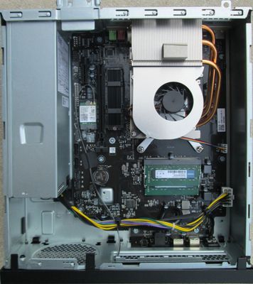

Hallo, möchte in einen Medion Akoya T80 SFF MD35422 eine HDD einbauen. Leider ist bei mir im Gehäuse kein Halter für eine HDD enthalten.
Die Informationen im Medionshop helfen leider nicht weiter, ob es sich um das richtige Stück Blech handelt.
https://www.medion.com/medionserviceshop/de/p/gehause-halterung-fur-zusatzliche-festplatte-40075726
https://www.medion.com/medionserviceshop/de/p/gehause-halterung-hdd-40071886
Wie ich anderen Beiträgen entnommen habe, gibt es andere Varianten des Akoya T80 SFF mit der HDD Halterungen
https://community.medion.com/t5/Desktop-PC-All-In-One/Medion-T80-Slim-i7-12650H-PCI-Grafik/td-p/1772...
Wo kann ich diese Halterung kaufen und nachrüsten?
T80_HDD_Befestigung.jpg Bei mir ist hier leider jede Menge Luft T80-MD35422.JPG

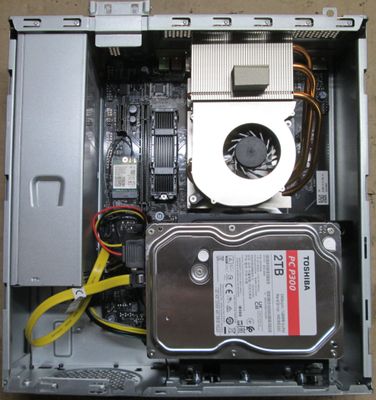

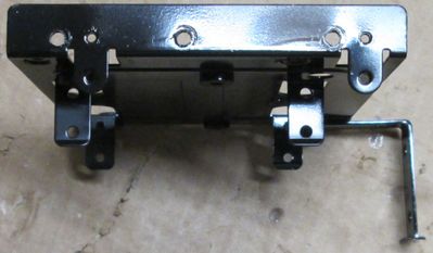

Nach dem leider niemand mehr einen Tipp hatte, hat ein Sharkoon 5,25 Einbaurahmen (04044951013319), ne Flex und die PH2.0 SATA-Power Kabel von den 40 Räubern die Sicherungsplatte sicher verstaut, ohne das am Gehäuse eine Beschädigung vorgenommen werden musste. Nur der Einbaurahmen wurde angepasst und bekam ein paar zusätzliche Löcher für zusätzliche Schrauben mit eigenen Muttern. Nun passt ne 3,5 Zoll und sogar noch 2 2,5er rein - vom Rahmen her, nicht von den Anschlüssen.
Somit ist nun die Lücke gefüllt und der Luftstrom läuft drunter durch und kann vom Prozessorkühler weiterhin schön angesaugt werden.
IMG_5401.JPGDank Shutdownskript, welches Veeambackup-Job auslöst wird nun das System schön auf die Platte gesichert.

Moin @Bastler25
sagte ich doch, du machst deinen Namen alle Ehre.
Sogar mit selbst sichernden Muttern, somit geschützt gegen lösen durch Vibration  👍
