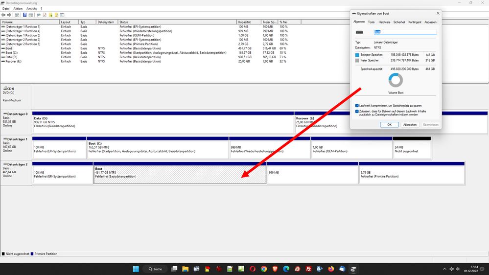

Habe den Inhalt von Intel M.2 SATA 180GB auf die neue Crucial PCIe NVMe M.2 SSD geklont. Das hat ohne Fehlermeldung geklappt.
Die neue Crucial wird nun vom Explorer und vom Gerätemanager nicht erkannt.
In der Datenträgerverwaltung steht sie unter Datenträger 2 "Boot", siehe Foto, aber ohne Laufwerkbuchstaben.
Ist folgendes Vorhaben richtig?
Ich ändere den Laufwerkbuchstaben der alten Bootpartion im Datenträger 1 von "C" nach z.B. "G" und gebe der neuen Boot-Partition im Datenträger 2 den Laufwerkbuchstaben "C".
Dann müsste doch Booten und alles, was mit dem BS zu tun hat, zukünftig von der Crucial aus laufen, oder? Hab etwas Bammel vor diesem Schritt.Screenshot Datenträgerverwaltung.jpg

@serkosh
Dein Rechner hat von der alten Platte gebootet. Nimm die mal  die alte 180 GB zwischenzeitlich raus und teste dann ob von der neuen Platte gebootet wird. Die ich durchaus in der Datenträgerverwaltung sehe.
Denn jetzt hattest Du zwei mal den Windows Boot Manager, das für Verwirrung sorgt.
Du kannst auch booten mit gedrückter F10 Taste, dann kommt das isolierte Bootmenü mit der Auflistung der vorhandenen Platten, und da die neue zum Booten auswählen.
Umlabeln der Laufwerksbuchstaben geht nicht. C:\ ist immer die gebootete Windows Partition, das lässt sich nicht ändern. In dem Fall ist C auf der alten Platte.
Aber es wäre auch sinnvoll zu sagen, womit du geklont hast.
Vor allen Dingen nicht nervös werden, denn du kannst ja nichts verlieren. Nimmst Du die 180 GB raus, ist da ja Windows immer noch sicher vorhanden.
Zur Not erstellst Du ein Image von der alten 180er, und spielst das dann auf die neue Platte.zurück.😊
Danach die 180 rausnehmen, und erst einmal von der neuen mit dem aufgespieltem Image booten.

Habe mit Acronis True Image for Crucial vom Quell- auf Ziellaufwerk kopiert. Angeblich sollte dabei der Laufwerkbuchstabe mit übernommen werden, die Software-Abfrage hatte ich mit "ja" beantwortet. War aber dann offensichtlich nicht so.
Dann werde ich morgen Deinen Tip befolgen. Klingt plausibel, dass das auch so klappt.

@serkosh
Die Laufwerksbuchstaben werden bei einer Wiederherstellung auf der gleichen Platte sich genau darstellen wie vor der Sicherung.
Beim Aufspielen eines Image auf eine neue Platte, bei Verbleib der alten Platte mit der gleichen Windows Installation, hängt es davon ab von welcher Platte Windows gebootet wurde.
Da hier die alte Platte die Bootplatte ist, wird die Partition mit der Windows Installation darauf das Laufwerk C benannt.
Und C als primäre Bootpartititon kannst Du nicht umbenennen, das verhindert Windows.
Und ganz sicher lässt Windows nicht zu, dass eine Partition einer Platte, die nicht das Bootlaufwerk ist, auch wenn es eine Windows Installation enthält, in Bootlaufwerk C. umbenannt würde.
Unter anderem kein Pfad würde mehr stimmen, kein Programm könnte aufgerufen werden! LoL

Mit Deiner Anleitung hat es sofort geklappt. Windows hat nach Ausbauen der alten SATA SSD beim Booten dem neuen Laufwerk sofort ohne Nachfrage den Laufwerksbuchstaben C zugeordnet.
Jetzt läuft der Rechner fehlerfrei und - bilde ich's mir etwa ein? - superschnell.
Ohne Deine Hilfe hätte ich es mit meinen Kenntnissen nicht gepackt. Nochmals ein herzlicher Dank dafür!
Alles Gute, Bernd
