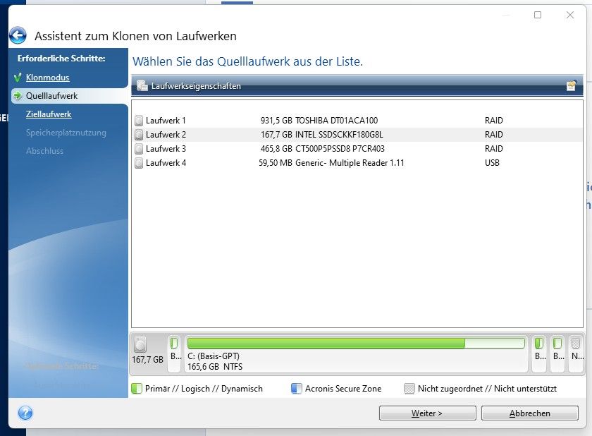

Nun hadere ich mit mir, ob bzw. wie ich die Daten der Intel M.2 SATA 180GB (also BS plus Recovery) auf die Crucial PCIe NVMe M.2 SSD umlagere.
Acronis True Image meldet, s. Fotos: "Das von Ihnen als Ziel gewählte (neue) Laufwerk enthält einige Volumes mit möglicherweise nützlichen Daten. Klicken Sie auf 'OK', um das Löschen aller Volumes auf dem Ziellaufwerk zu bestätigen".
Da krieg ich Schweißausbrüche, breche lieber ab und geh erst mal in mich............... Bin ja schon 100 km weiter.
Viele Grüße, Bernd

@serkosh
Die 500 GB hat ja schon eine grundlegende 465,6 GB grosse GPT Basispartition erhalten. Damit ist kein Platz für das Aufspielen des Klons = einem Image vorhanden.
Hast Du die Partition H:\ selber angelegt in der Datenträgerverwalung  beim Initieren? Deswegen die Meldung.
Die vorhanden H-Partition, mit aller auf der neuen Platte vorhandenen Daten, falls du schon welche aufgespielt haben solltest, kannst Du bedenkenlos löschen (lassen).
Das Image oder der Klon überträgt den kompletten Inhalt deiner 180 GB SSD, und braucht entsprechend freien Platz auf der neuen PCIe M.2 SSD.
Aber wieso die Recovery Daten, die sind doch normalerweise auf einer Partition der anderen Platte, der HDD gespeichert?
Aber Power Recover funktioniert nach dem EInbau und Portierung von Windows auf die neue Platte sowieso nicht mehr. Und brauchst Du auch nicht.
Wenn doch, musst du die 180 GB Platte nach dem Klonen oder  Image Erstellung und überspielen des Image auf die neue Platte halt ausbauen und archivieren.
Dann könntest Du immer zurück auf den Auslieferzustand.
