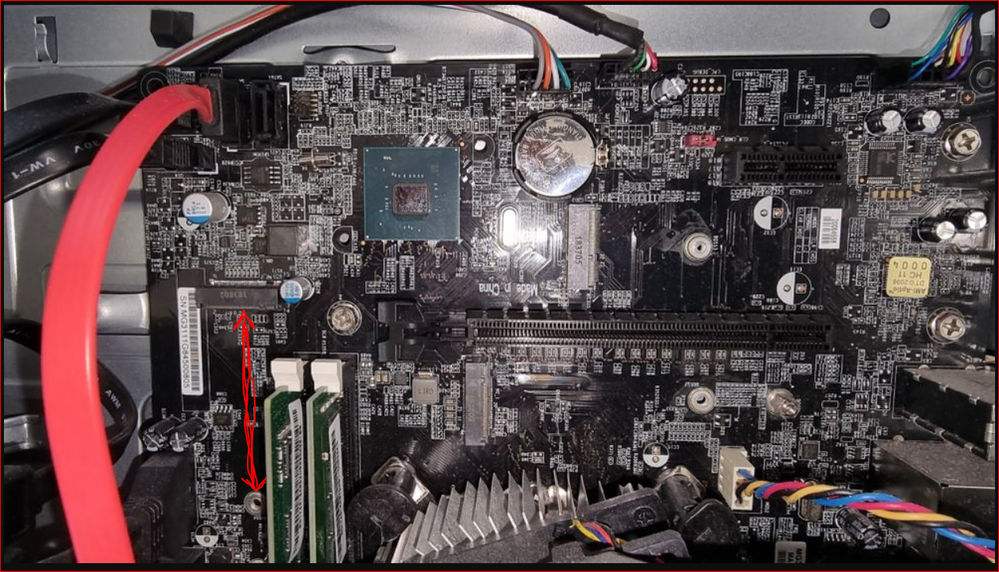

Wenn auch kein HotSwap Laufwerk zu bekommen ist, so kannst Du noch zwei M.2 SSDs nachrüsten; einmal eine M:2 SATA 2280, die passt in den Slot unter der Grafikkarte, und besser noch, eine PCIe (NVME) M.2 2280, die in den vertikalen Slot parallel zu den RAM-Modulen reinpasst.

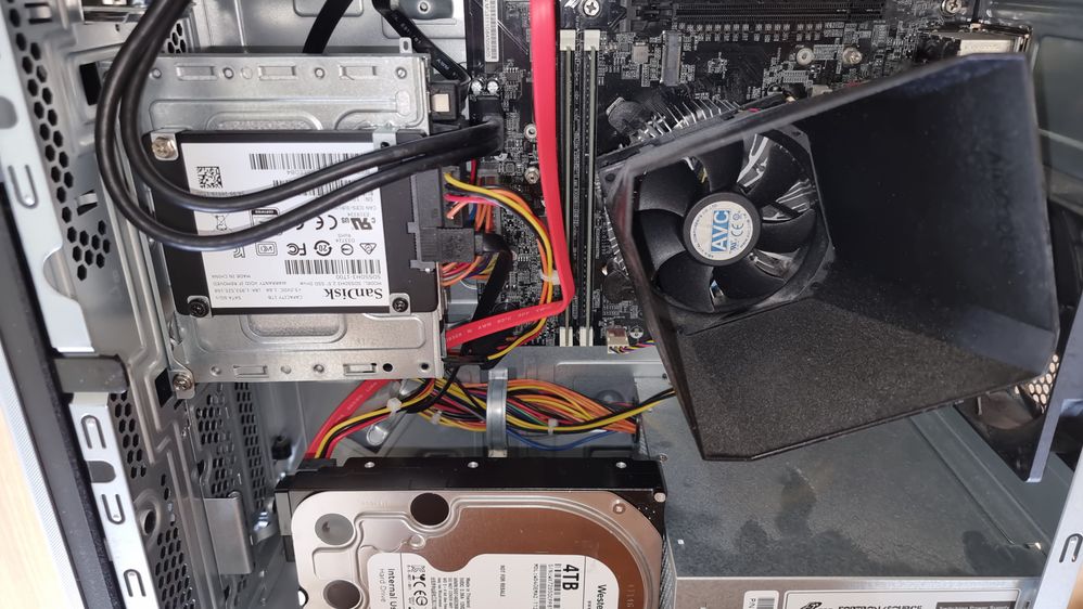

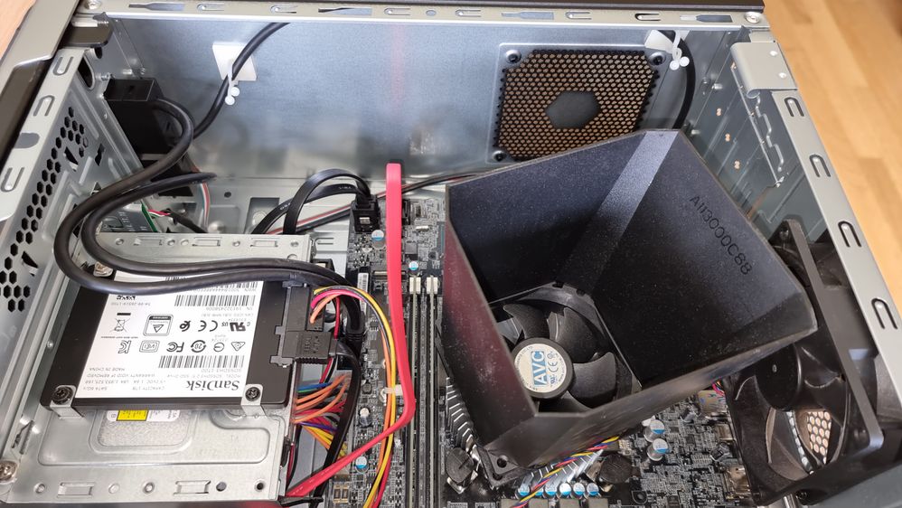

Wie gesagt , ein Smartphone-Foto des Innenlebens wäre hilfreich (in den Post einfügen indem du das Kamerasymbol in der geöffnetem Antwortmaske anklickst). Dafür müssen nur zwei oder drei Schrauben am Hinterrand der von vorne gesehenen rechten Seitenwand gelöst werden.

@Kanzeltiger
So wie es aussieht ist eine 3,5" HDD als Standardplatte unten auf dem Bodenblech seitkant eingebaut, und du hast bereits eine Sandisk 2,5" NB SSD auf der DVD-Lf-werkshalterung montiert.
Die 3,5 " HDD liesse sich auch horizontal flach auf dem Bodenblech einbauen, so dass sie nicht mit einem HotSwap Käfig kollidieren würde.
Auch scheint schon der Blechausschnitt unterhalb des DVD-Spielers vorhanden zu sein.  Das Blechstück ist vorgeprägt, könnte man losschrauben, ausklipsen oder ausbrechen.
Aber der Ausschnitt nutzt nichts wenn man den HotSwap Käfig nicht nachkaufen kann.
Warum erweiterst du den Rechner nicht um eine PCIe M.2 SSD, die in den Längsslot neben den RAM Modulen montiert wird, oder hast du diese PCIe M.2 SSD schon? Siehe roten Pfeil in deinem Bild, das ich benutzt habe. (Bild wird für dich vermutlich erst morgen nach Freischaltung  zu sehen sein)
Eine  PCIe M.2 SSD wäre die schellste Platte im System, und sollte dann als Bootplatte genutzt werden, während die 1 TB als Datenplatte weiter verwendet werden könnte.
