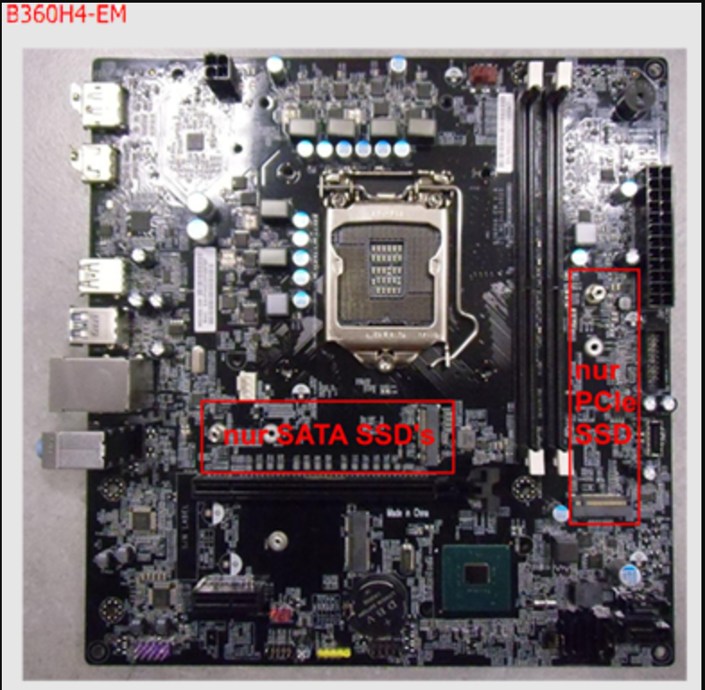

Und ja es hat eine 180GB Intel 5450S M2 SATA SSD und eine 16GB Intel Optane M10 MEMPEK1W016 M2 SSD.
Zusätzlich ist meist noch eine  1 TB HDD SATA eingebaut. Das ist das MB:
re im senkrechtem PCIe Slot sitzt die Intel Optane SSD, im horizontalem Slot unterhalb des Procs sitzt die SATA M2.  Achtung im eingebautem Zustand ist das MB kopfüber anzusehen.
Wie die Installation bei den Platten, denen eine Intel Optane SSD zur Beschleunigung vorgeschalltet ist verteilt oder vorgenommen ist, kann ich nicht sagen. Da Du im schlimmsten Falle nur noch 3 Wochen Garantie auf den Rechner hast (falls der Rechner bei Aldi gekauft wurde) würde ich es bei einem solchem Fehler direkt über den Service zur Reparatur einsenden.
