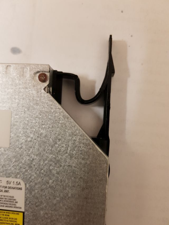

Entschuldigung, habe erst jetzt wieder Zeit gefunden, mich darum zu kümmern.
von untenvon untenDraufsicht, Plastikteil rechtsDraufsicht, Plastikteil rechts

Hallo @aquauwe und vielen Dank für die Fotos.
Ich habe das PC Modell momentan leider nicht zur Hand, so dass ich mir die Sache mal persönlich anschauen könnte. Es sieht aber so aus, als würde es sich um ein handelsübliches Slimlinelaufwerk handeln (keine Spezialanfertigung), das nur zusätzlich über diese Plastikverriegelung verfügt.
Kannst du denn nicht, wenn du das Laufwerk in der Hand hast, erkennen, wie der Clip befestigt ist? Ist irgendwo eine Kunststoffnase eingeklipst, die du vielleicht wegdrücken müsstest? Du kannst ja auch mal vorsichtig an dem Plastikteil ziehen. Vielleicht ist es auch geklebt.

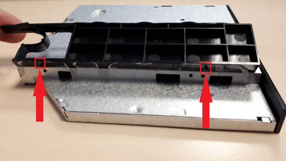

Hallo @aquauwe.
Ich hatte nun die Möglichkeit, mir die Sache mal genauer anzusehen. Wie bereits vermutet ist das Teil geklebt:
Diese Plastiknasen sorgen dafür, dass sich das Plastikteil nicht verschieben kann und geben zusätzlich zum Klebestreifen etwas mehr Stabilität. Achte beim Entfernen darauf, diese Nasen nicht zu beschädigen

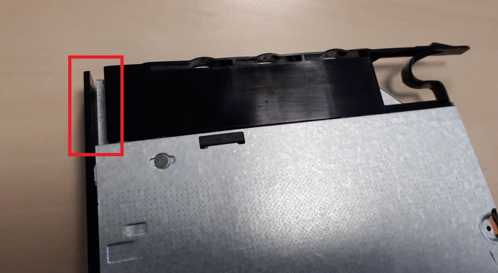

An dieser Stelle muss ein Spalt bleiben:

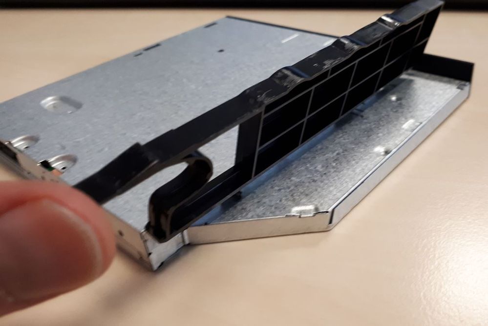

Hallo @aquauwe.
@aquauwe  schrieb:
wo ist es gelebt?  Am der Schmalseite, wo sich auch die Nasen  befinden
Genau. Da wo man auf dem zweiten Bild die abgerissenen Klebereste sieht. Auf Bild eins siehst du, wie das Plastikteil einfach hochgeklappt wird. Das ist wirklich nur ein hauchdünner Klebestreifen.
