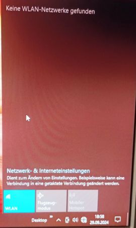

bei meinem betagten MD 8856 Akoya P5105 MSN 10020042 habe ich seit kurzem ein WLAN-Problem:
Nach PC-Start wird entweder kein WLAN Netzwerk gefunden

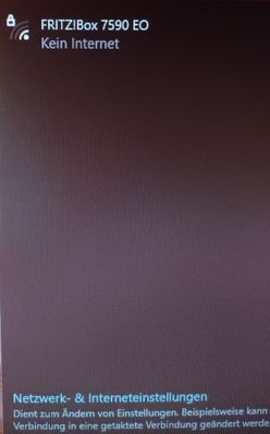

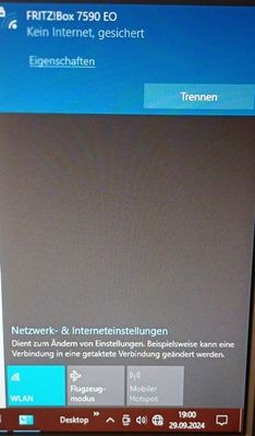

oder es wird ein Netzwerk gefunden und die Verbindung hergestellt, aber mit der Meldung "gesichert, kein Internet":
Zwischenzeitlich sehe ich auch die Netzwerkidentifizierung, aber ohne dass anschließend die Verbindung fehlerfrei aufgebaut wird.

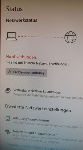

Die Windows Fehlerdiagnose zeigt:
20240929_185951.jpg,
aber lt. Gerätemanager ist alles in seit 2020 Ordnung?!

Bisher habe ich den Fehler nicht weiter eingrenzen können und so bleibe ich aktuell offline ;-(. Mal kann ich die gesicherte Verbindung zur FritzBox aufbauen, aber bekomme doch keine Internetverbindeung (obwohl ich wie jetzt gerade gleichzeitig an einem anderen PC über die gleiche FritzBox im gleichen WLAN mit dem Internet verbunden bin), mal wird gar kein WLAN-Netzwerk gefunden. Letzteres zunehmend häufiger.

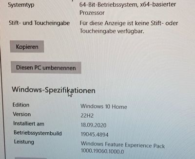

Meine PC-Konfiguration:

Im Router ist WPA 2 eingestellt. Dongle habe ich einmal entfernt, neu gestartet, heruntergefahren, wieder eingesteckt und neu gestartet. Bei den Netzwerkverbindungen steht "WLAN Nicht identifiziertes Netzwerk Realtek RTL8188CU Wireless LAN 802.11n USB 2.0 Network Adapter". Bei Klick auf das Netzwerksymbol in der Taskleiste: "FritzBox 7590 Kein Internet, gesichert".
Also scheint der Dongle ja grundsätzlich zu funktionieren. Es baut sich eine gesicherte Verbindung zum Router auf, aber keine Internetverbindung, wenn ich es richtig verstehe. Da alle weiteren Geräte fehlerfreie WLAN Verbindungen aufbauen, frage ich mich, ob es ein technisches Problem zwischen FritzBox (OS 8.0) und Dongle gibt. Ich werde auch mal bei AVM recherchieren.
