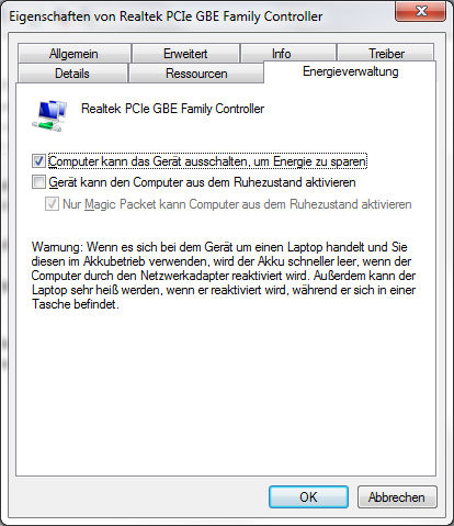

Energieverwaltung
Hallo Almdudler,
ein Bild sagt mehr als 1000 Worte; schau dir einfach mal die Energieverwaltung deines Netzwerkadapters an (Gerätemanager -> Netzwerkadapter -> Eigenschaften).
Wenn du es so einstellst, wie oben abgebildet, sollte der Ruhezustand  kein Prob mehr sein. Der Adapter bekommt vom Router immer wieder Datenpakete, fährt deshalb den Rechner sofort wieder hoch.
Viel Erfolg, wenn dein Problem damit gelöst ist, bitte den Beitrag als gelöst markieren.
Schönes WE

Danke, UFO, für die Antwort!
Das beigelegte Foto wartet noch immer auf Freigabe. Konnte also die vorgeschlagenen Änderungen nicht durchführen.
In der Energieverwaltung der LAN-Karte war von den 3 Kästchen das oberste aktiviert.
Habe jetzt mal alle deaktiviert.
Problem besteht fort.
Kann es nicht sein, dass der vorgeschaltete Hub Fehlerstrom macht? Oder so?
Oder der Rechner eine Macke hat?
Der Zusammenhang mit dem LAN-Kabel ist allerdings eindeutig.

Hallo AlmDudler,
sorry, die Bildfreigabe hatte ich nicht bedacht. Normalerweise funktioniert es genauso wie bei dir urspruenglich eingestellt, d.h. nur die obere Option - Computer kann das Gerät ausschalten, um Energie zu sparen - ist aktiviert.
Kann es sein, dass du ein gedrehtes Patchkabel verwendest?
Vom Switch bzw. Router kommt nur eine sogenannte Phantomspannung, die startet aber nicht den Rechner. Das passiert  nur, wenn die Option - Netzwerkadapter (Gerät) kann den Rechner aus dem Ruhezustand aktivieren - aktiviert ist und Datenpakete den Adapter "bombadieren" - gezielt, also fuer den Rechner oder aber ueber die Broadcast-IP, auf die alle Netzwerkadapter reagieren. Dies verhindert die dritte Option - Nur Magic Packet kann den Rechner aus dem Ruhezustand aktivieren.
Hast du schon einmal den Port am Router getauscht und sind die entsprechenden Optionen fuer Maus und Tastatur ausgeschaltet? Bei meinem Sohn ging der Ruhezustand nicht, weil die sehr sensible Maus den Rechner immer wieder gestartet hat.
