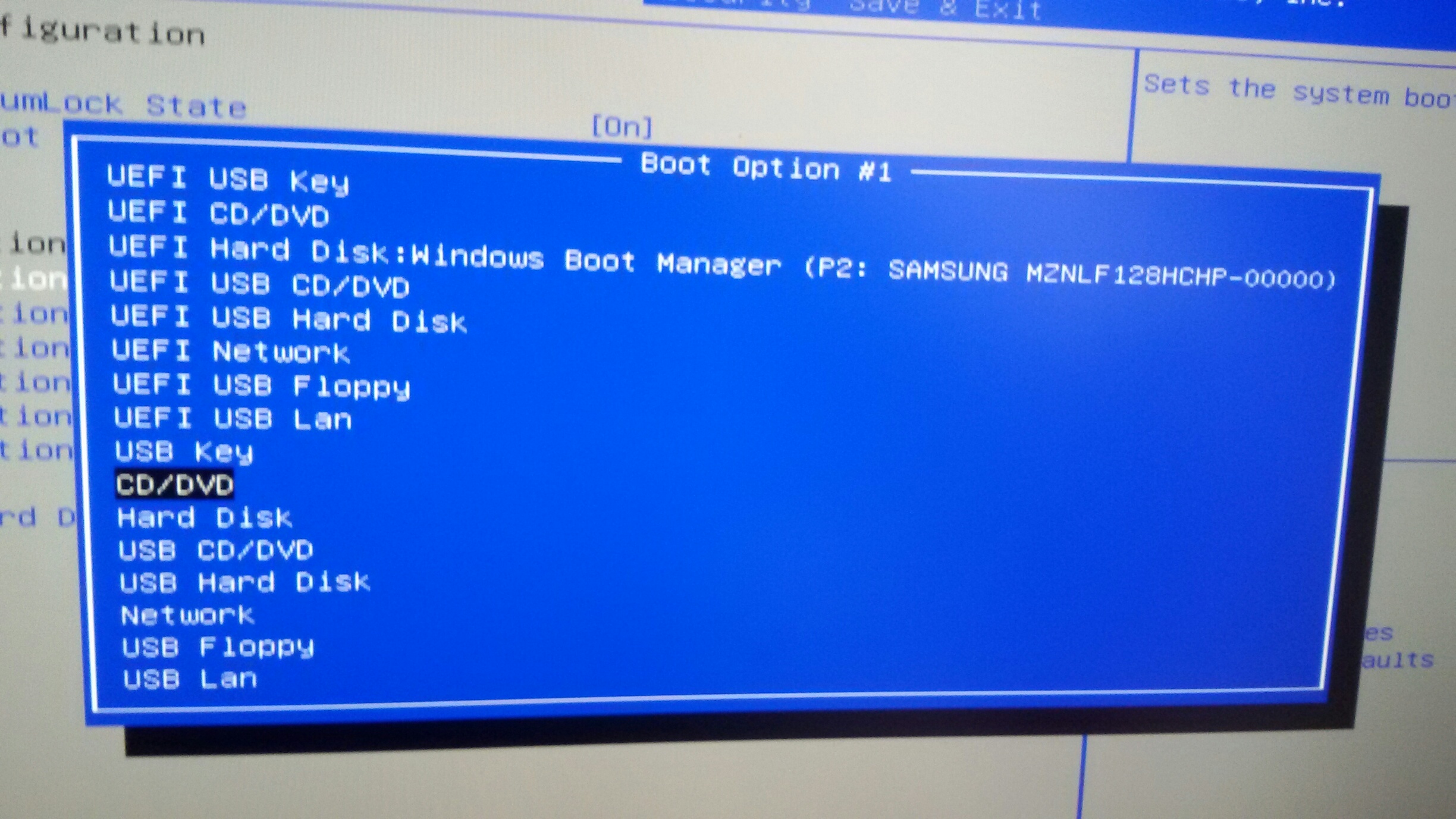

Ich habe Dir ein Foto gemacht von der Boot-Seite:
Bei den "UEFI Hard Disk Drive BBS Priorities" kann ich leider, so wie beim Hochfahren und F8, nur die Windows 10-Platte auswählen.
Darüber in den Boot Option Priorities kann ich mir in jeder der 6 Zeilen eines von diesen hier auswählen:
Wie du siehst, habe ich als erstes eine Standard, nich UEFI-CD/DVD ausgewählt. Bringt leider nichts.

Also im Boot-Menü vom BIOS habe ich 6 Boot Optionen, bei denen ich jeweils eines von diesen hier auswählen kann: "UEFI USB Key", "UEFI CD/DVD", "UEFI Hard Disk:Windows Boot Manager (P2: ... [Type der SSD]...)", "UEFI USB CD/DVD", "UEFI USB Hard Disk", "UEFI Network", "UEFI Floppy", "UEFI USB LAN", und das ganze noch einmal nur ohne UEFI.
Bei den Boot Optionen habe ich als erstes nur "CD/DVD" (ohne UEFI) - das ignoriert er einfach.
Weiter unten im Boot-Menü gibt es den Punkt "UEFI Hard Disk Drive BBS Priorities". Gehe ich hier rein, kann ich nur "UEFI Hard Disk:Windows Boot Manager (P2: ... [Type der SSD]...)" einstellen.
