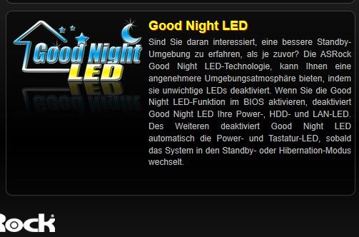

Nachricht 10 von 11
10.984 Aufrufe
Nachricht 10 von 11
10.984 Aufrufe
Hallo @JKampich , hallo @Fishtown ,
ich erlaube mir, zu der Beantwortung der an fishtown gerichteten Frage beizutragen.
Die Asrock  -Software / -option  wird mit höchster Wahrscheinlichkeit nur auf den dafür
vorgesehenen  Asrock Boards laufen, da hardware-seitig Eigenschaften vorhanden sein
müssen. Und das BIOS ist wohl auch beteiligt. Dafür wird ein BIOS auf einem Medion
Rechner nicht empfänglich sein.
Folgender screenshot wurde  http://www.asrock.com/feature/index.de.asp  entnommen.
Ich finde meinen Vorschlag mit dem Klebeband inzwischen richtig gut.
Gruss Jan
