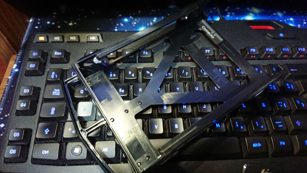

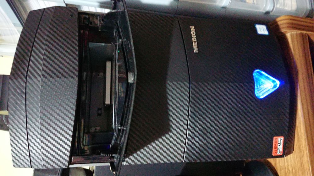

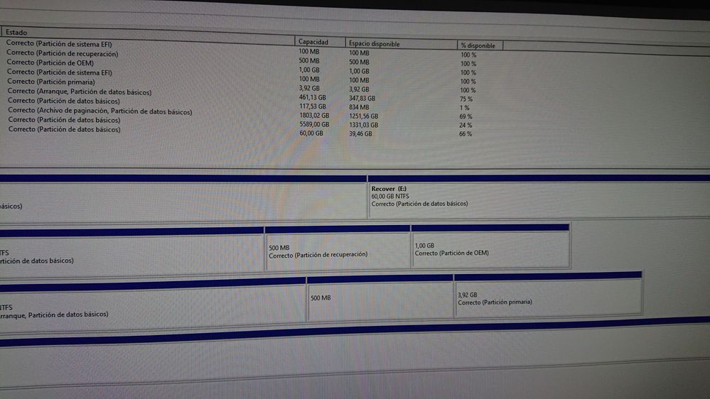

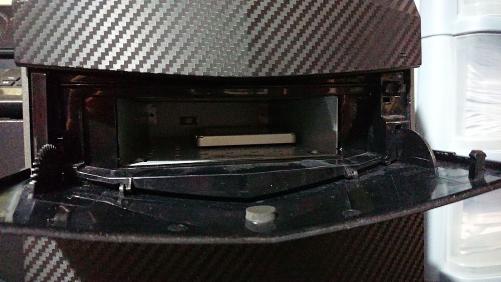

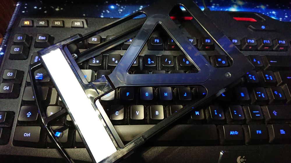

@daddle
Die Auszeichnungen sind verdient.
Ich benötige auch eine vorherige Diagnose, um eine geeignete Behandlung professionell durchführen zu können. Ich bin Rechtsanwalt mit sehr langer Erfahrung. Wir haben also eine ähnliche Arbeitsweise.
Die gewünschten Fotos füge ich bei.
Wie Sie in einem von ihnen sehen werden, ist das herausnehmbare Tablett - von oben und unten fotografiert - (von dem ich jetzt keine Funktionalität sehen kann).
Auf der anderen Seite ist das Foto des Schachts, in dem ich die geklonte 500 Gb Crucial SSD eingebaut habe.
Wie Sie sehen, "schwebt" es, weil es nur ohne Unterstützung verbunden ist.
Auf der anderen Seite gibt es die Fotos von den 2 Adapterschalen, die ich gekauft habe. Das erste ist offensichtlich, dass ich mich geirrt habe, denn es ist für eine zentrale Verbindung ausgelegt. Die zweite, Corsair, habe ich wieder gekauft, die anscheinend für den seitlichen Anschluss ausgelegt ist (wie bei meinem Desktop-PC).
Ich habe mich noch nicht getraut es zu installieren.
Auf der anderen Seite ist da das Foto von der gesamten Vorderseite meines Computers. So können Sie die allgemeine Situation sehen.
Und schließlich sind da noch die Fotos des Disk Managers. Immer ab F8. Sie werden sehen, dass sich die Wiederherstellung auf dem Laufwerksbuchstaben E befindet.
Nicht auf Laufwerksbuchstabe C (geklonte Festplatte).
Wie auch immer, ich warte noch einmal auf Ihren Rat und bedanke mich im Voraus.IMG_20210701_080357.jpgIMG_20210701_080524.jpgIMG_20210701_080636.jpgIMG_20210701_080745.jpgIMG_20210701_080756.jpgIMG_20210629_025827.jpgIMG_20210629_025836.jpg

@FDH
Hallo,,
das sieht doch (fast) Alles sehr gut aus!
Ich sehe aber nur ein Foto von zwei gekauften Trays. Sind beide auf einem Bild?
Es sind doch leere Schubladen  die hinten offen  sind:
Die Position bei der Crucial und der Kontakte im Rechner ist  hinten unten rechts in der  Einschub Box
Schwebt die Platte etwas (1-2mm)  erhöht über dem normalem Einschubschlitten (herausnehmbarem Tablet)?
Das kannst Du mit einem Stück Karton ausgleichen, und diesen mit doppelseitgem Klebeband im herausnehmbarem Tablet festkleben, und die Crucial auch mit dem Klebeband auf dem Karton dann  festkleben.   Erst die Crucial leicht schräg von oben in die Kontakte schieben, dann in die Horizontale absenken, dann sollte die Crucial auf dem doppelseitigem Klebeband aufliegen.
Oder das zweite gekaufte Tray passt. Das lässt sich leicht testen:  die Crucial im Tray anschrauben, dann  Tray im Einschubschlitten festschrauben. Dann muss es guten Kontakt hinten in der "Box" geben.
Die Datenträgerverwaltung zeigt, dass Du auf  Disco 1 (Samsung)  alle Partititonen  löschen musst, die G und auch alle kleineren Partititonen ohne  Buchstaben.
Das geht ganz einfach mit dem Minitool Partititon Wizard. Und dafür musst Du natürlich wieder von der Crucial gebootet haben.
Mit der Win RE meinte ich nicht die Medion Recoverpartition E:\, sondern die Windows Rescue-Partition -->
500 MB Correction ( Particion de recuperation) auch auf der Crucial,; die bekommt nie einen Buchstaben.
Viel Erfolg,
FDH

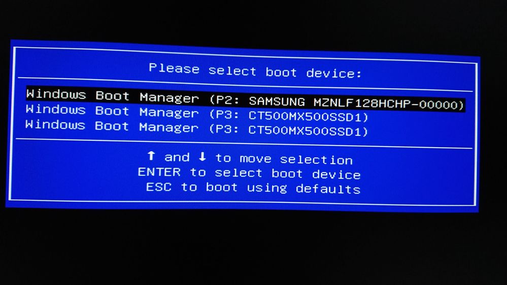

@daddle
Danke immer für eure Ratschläge.
Bevor ich den letzten Schritt versuche, möchte ich einige Reflexionen laut machen. Um meine Zweifel und Fragen auszuräumen.
Und beantworten Sie Ihre konkreten Fragen.
Tatsächlich ist das Foto, das ich in meinem letzten Beitrag eingefügt habe, das der 2 gekauften Adapterschalen: die linke ist die falsche, da der Anschluss mittig und nicht wie bei Medion rechts ist. Und der richtige Corsair ist meiner Meinung nach der richtige und den habe ich in letzter Zeit gekauft.
Dieses Wochenende werde ich den Test machen, den Sie mir sagen, um die Crucial SSD zu entfernen, sie an das Corsair-Tray zu schrauben und zu sehen, ob sie passt oder nicht.
Aber selbst wenn es millimetergenau gepasst hat, sehe ich keinen Vorteil gegenüber der aktuellen Situation, die Crucial SSD um 2-3 Millimeter "levitieren" zu lassen. Weil ich kein Loch sehe, um diese Baugruppe (aus Einschub und verschraubter SSD) in den Schacht zu schrauben, in dem sie sich befindet. Ich denke also, dass ich das Gesamtgewicht ohne jeden Vorteil nur erhöhen werde, wenn ich keine Bindung an die Struktur habe.
Ein weiterer meiner Hardware-Zweifel ist, dass ich in Ihrer Antwort nicht den Nutzen des HotSwap-Fachs sehe, das ich auf meiner Tastatur fotografiert habe (oben und unten). Ich denke, es hat keine Funktion mehr und kann es als Souvenir in einer Schublade aufbewahren. Es ist wahr ?.
In Bezug auf die Software, vielen Dank für den Vorschlag von Minitool Partition Wizard. Ich kannte das Programm bereits, aber ich hatte mich nie getraut, es zu benutzen (und musste es auch nicht). Jetzt werde ich es natürlich tun, Ihrem Rat folgend.
Ich habe die Bedeutung deines letzten Satzes nicht verstanden (sorry für mein geringes Niveau in deiner Muttersprache): Wenn du von "Windows Rescue Partition" redest und dann richtig. Ich beobachte, dass es diesen Namen auf der Samsung SSD hat (die ich formatieren werde); aber es hat weder das noch eine Bezeichnung in der geklonten Crucial SSD, obwohl es genau die gleichen 500 MB belegt.
 Können Sie bitte erklären, warum? Ist es relevant?
Zum Schluss füge ich dir gerade ein letztes Foto hinzu, das mich beunruhigt. Beim Booten des Rechners mit F8 erhalte ich 2 Crucial SSDs (!). Es ist wirklich nur der erste von ihnen der echte. Werde ich Bootprobleme haben, wenn ich die Samsung SSD formatiert habe?. Kann ich eine manuelle Vorentfernung durchführen? Wird das Problem von selbst verschwinden?
Danke noch einmal.

Nun dann müsste sie ja auch auf die Kontakte passen, wenn sie auf den Einschub (Tablet) montiert (geklebt) oder mit Tray eingebaut ist .
Ich kann dir nicht so richtig helfen. Bei den neuen Wechselschubladen schraubt man die HDD/SSD, ob 2,5 " Notebookplatte , oder 3,5" Platte, direkt auf den Einschub (Tablet) fest, schiebt diesen in den HotSwap Schacht (Loch) ein, und dann hat die Platte die richtige Höhe zu den Kontakten.
Ich würde empfehlen, du gehst in einen Computershop; die können  dort in wenigen Minuten die Platte so im Wechselschacht montieren, dass alles passt. Das kostet nicht víel.
Vielleicht fehlen dir noch die kleineren Schrauben zum Festmachen der Crucial. Die sind kleiner als die Schrauben, womit du das Tray befestigst. Und die hat so ein Computerrepairshop auch da.
Und ja, du kannst die SAMSUNG  löschen, auch das  Disk Management bestätigt das; dann startet der Computer von der Crucial.
Du könntest aber auch die SAMSUNG M2 SSD vom Mainboard ausbauen, dann hast Du sie für den Notfall in Reserve.
Aber das wäre jetzt wieder eine grössere Aktion dass zu erklären. Das könnte aber ein Repairshop Mitarbeiter in drei Minuten erledigen.
Auf diesem Bild wird der Platz für die Samsung M2 auf deinem Mainboard angezeigt. Es ist der schmalere rot umrandete Bereich
unterhalb des Processors. Kommt man schlecht dran, da der Proc Lüfter und die Grafikkarte den Platz einengen.
Ich würde den Wechselschacht schon für spätere Aktionen als mögliche Reserve ansehen, und daher intakt erhalten. Auf jeden Fall die Wechselschublade (Tablet, wie du es nennst) aufheben, auch wenn Du die Platte so angesteckt und schwebend frei im Schacht (Box) belässt.
Dann solltest Du aber zumindest ein Stück Karton unter die Platte schieben, damit sie nicht nur von der Kontaktleiste gehalten wird. Sonst gibt es irgendwann mal einen Wackelkontakt, oder die Platte rutscht ab, und dann können deine Daten weg sein.
.Vielleicht willst Du später doch auf dem Mainboard anstelle der 128 GB SAMSUNG eine grössere M2 SATA SSD, z.B 500 GB einbauen; dann kann das Wechsellaufwerk zum Beispiel für Datensicherung  benutzt werden (Alle Daten von Klienten abends sichern)
 Ja, die SSD in das Corsair Tray, dann das Tray an den Wechsel- Einschub (Tablet) geschraubt, und dann wird der Einschub (das "Tablet") mit dem angeschraubtem Tray und darin die Corsair in den Wechselschacht ( das "Loch", die "Box") eingeschoben.
Dann sollten die Kontakte passen, und die Platte sitzt fest eingeschoben im Wechselschacht. Kann nicht wackeln und keine Fehlkontakte machen.
Und du kannst sie jederzeit rausnehmen, was sicherer gegen Einbrecher wäre.
Doch, die brauchst Du, darauf wird das Corsair Tray mit der Crucial drin fest geschraubt.
Das heißt nicht  " HotSwap Fach " sondern der HotSwap Einschub (Tablet), der mit einer Platte drauf in das HOTSwap Fach (Loch oder Box) eingeschoben wird.
Normalerweise wird in diesen von dir auf der Tastatur fotografierten Einschub eine 3,5" HDD festgeschraubt, dann eingeschoben, dann passen die Kontakte und die Platte sitzt fest.
Jetzt hast Du einen Adapter (dem Corsair Tray) der auf auf diesen  Einschub (Tablet) festgeschraubt wird. Und in den Adapter wird vorher die Crucial festgeschraubt.
Und dann wird das ganze Paket  --->   HotSwapEinschub -  CorsairTray -  Crucial SSD in das HOTSWAP Fach (Box oder Wechselschacht) eingeschoben.
Es gibt eine Windows Rettungspartition, die  500 MB gross ist, und die direkt nach der C-Partition kommt. Das ist die WIN RE- egal ob sie auf der SAMSUNG benannt und jetzt auf der Crucial nicht benannt ist.
Und es gibt zweitens eine Medion Recoverpartition, 1 GB gross [ (Correcto) Partititon de OEM] die ganz am Ende der Samsung und der Corsair  angezeigt wird.
Aber die  wird wahrscheinlich nach dem Klonen nicht mehr funktionieren. Die soll das Medion Wiederherstellungsprogramm  mit der F11 Taste gedrückt statt Windows booten, damit die Medion-Windows Installation neu auf die Platte geschrieben werden kann.
Dazu gehören die Recover Dateien (ca 20 GB) in der Partition E (60 GB) auf der HDD, die in einem Verzeichnis Recover ( Map) auf der HDD sind.
Die brauchst Du auch nicht mehr, da Medion Power Recover zur Wiederherstellung des Fabrikzustandes nach dem Klonen nicht mehr funktionieren kann.
Dass die Crucial doppelt angezeigt wird liegt daran dass es nur einen WindowsBootManager auf einer Platte geben darf. Daher muss die Samsung rausgenommen oder gelöscht werden.
