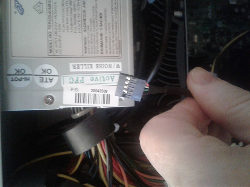

HILFE,
weiß jemand wie die Verkabelung von Frontgeräten bei Medion zu stecken ist. Medion ist da mehr als keine Hilfe.
Im speziellen geht es um ein vieradriges Kabel, schwarz mit 5-poligem Stecker, ohne Beschriftung, 1 Pin leer nur kleines Dreieck (vermutlich dann plus) Die anderen Kabel habe ich durch probieren (vermutlich) gefunden.
Es funktioniert nur der USB 3 nicht. Normalerweise sollte aber bei WIN 10 das automatisch (ohne Treiber nachladen) erkannt werden.20190622_220720.jpg

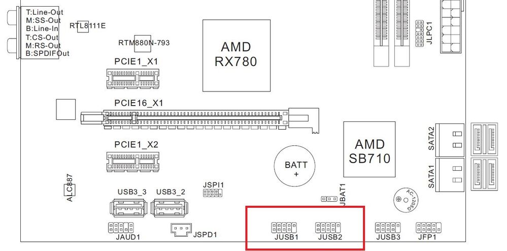

Ich gehe ganz stark davon aus, dass es sich hier um einen USB 2.0 Anschluss handelt. Diesen könntest du dann hier auf die Pins 1,3,5,7 aufstecken:
Bezüglich der Farben (Pin 1 = VCC = rot und Pin 7 = GND = schwarz) und des fehlenden PINs 9 würde es jedenfalls passen. Verfolge das Kabel doch mal. Wo geht das denn hin?

Aber da die hinteren USB 2 Anschlüsse direkt auf der Platine verbaut sind, habe ich die vordere USB 2 Buchse noch gar nicht auf Funktion getestet
Mach doch mal. Alle USB2.0 Ports (egal ob auf der Rückseite direkt auf dem Mainboard oder per Kabel auf PIN 1-7) werden vom Chipsatztreiber angesprochen und sollten nach dessen Installation auch funktionieren. Du kannst die schwarze USB 2.0 Buches an der oberen Frontseite des PCs ja einmal mit und einmal ohne intern angeschlossenem Kabel testen. Dann weißt du ganz genau, ob es dieses Kabel ist. Smiley (zwinkernd)
