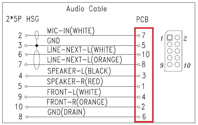

Blauer Audio Pfostenstecker:
Pin 1 usw. Rot, 2 Orange, 3 Schwarz, 4 Weiss, 5 Schwarz (Dick), 6 Schwarz, 7 Weiss, 8 Orange, 9 nicht belegt, 10 Weiss. (WHO IS WHO ?)

Hallo @Surfin-Bird.
Habe eben noch die Belegung des Audio Kabels gefunden. Die Farben stimmen mit deinen Angaben überein. Es scheint normal zu sein, dass PIN 9 nicht vorhanden ist.

DAS NENNE ICH JA MAL WIRKLICHEN TECHNISCHEN SUPPORTSmiley Happy
Und wie würdest du das jetzt umlegen auf das B75M-D3V da ja manche Bezeichnungen anders sind ?
