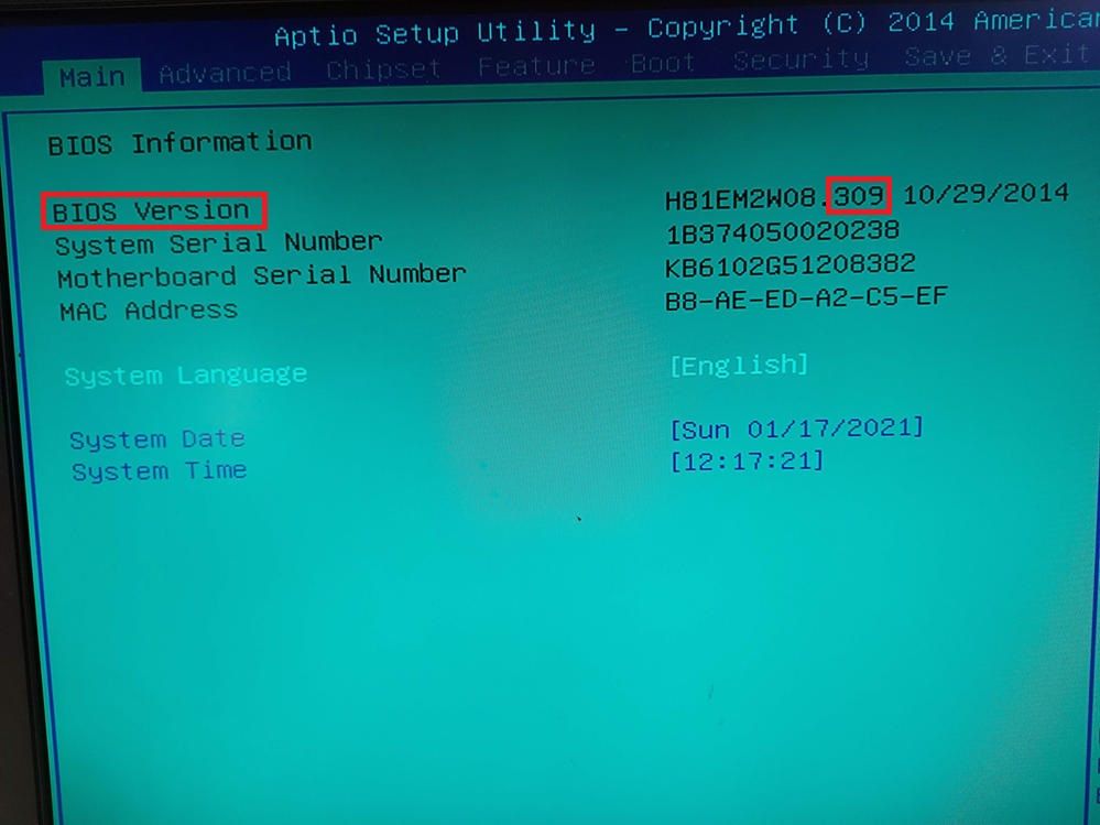

Hallo, danke für den Hinweis. Den Forum-Eintrag hatte ich schon gefunden, aber ich meine, dass das BIOS diese Einstellungen nicht hat. Kann leider das Gerät gerade nicht herunterfahren, aber ich meine , ich habe kein UEFI Bios und es gibt keine EUP Settings. Ich schaue aber nochmal in ca 34 Stunden nach...
BusterPunk
Message 15 sur 26
8 739 Visites
Message 15 sur 26
8 739 Visites
Kurzes Update, habe die Settings gefunden (shame on me), und WOL funktioniert jetzt auch. Ist aber kein UEFI BIOS , ein Update auf die zuletzt verfügbare Version wäre trotzdem schön. Ist ja derzeit ein 2.x, aber afaik gibt es auch ein 3.x. Evtl kann ich vom admin einen Download-link bekommen.
Vielen Dank!
Message 16 sur 26
8 709 Visites
Message 16 sur 26
8 709 Visites
Hallo @BusterPunk.
Du hattest in Nachricht 9 ein Foto vom BIOS gepostet. Dort sieht man, dass du Version H81EM2W08.309 hast. Du hast also schon eine 3.x Version. Die Version 309 ist bereits die aktuellste.

Hallo Andy, danke für das Update. Lese ich das mit der Bios Version denn falsch?
Message 18 sur 26
8 693 Visites
Message 18 sur 26
8 693 Visites
Hallo @BusterPunk.
Ja. Die Version steht hier:
