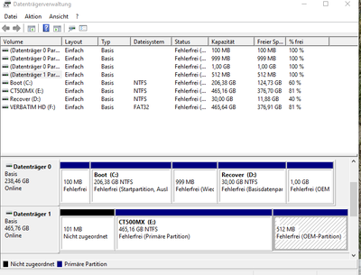

die SSD hatte ich nach dem clonen im alten Rechner formatiert. Somit ist Windows nur auf einer SSD (der Neuen)2020-12-18 16_17_28-Window.png
vorhanden.

Dein Bild ist noch nicht freigeschaltet.

Aber ich sehe jetzt in der Datenträgerverwaltung, dass die eingebaute SSD (500 GB) ja doch ein Betriebsssystem hat; also war sie nicht nur formatiert, sondern sogar eine Installation drauf. Bedeutet das du hast nicht  ".. von der ssd auf die alte hdd geklont", sondern andersherum "von der alten HDD auf die SSD"?

Die Datenträgerverwaltung zeigt, dass momentan von der orig. M2 SATA gebootet wurde.
Wie auch immer, die Partitionen auf der SSD müssen gelöscht werden. Denn dadurch enstehen diese Probleme.
