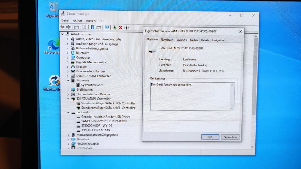

okay hab ich gemacht. Kabel abgezogen, dann geht der Rechner nach dem STart sofort ins BIOS. Dort wird mir wieder mitgeteilt, dass die M2 SSD "not present" ist.
Gleichzeitig gibt es aber in der DAtenträgerverwaltung die Mitteilung, dass die Samsung SSD da ist und einwandfrei funktioniert.IMG_20221211_173722_copy_1856x1044.jpgIMG_20221211_173729_copy_1856x1044.jpgIMG_20221211_175527_copy_1856x1044.jpgIMG_20221212_214036_copy_1856x1044.jpg

@kadede
Im Bios auf Seite Boot wird nur die HDD mit dem Windows Boot Manager gelistet. Das heisst du hast immer von der HDD gebootet, nie von dem Klon.
Und wenn bei abgeklemmter Toshiba HDD der Rechner nur ins Bios bootet heisst das, dass die SSD nicht bootfähig ist, bzw das Klonen fehlgeschlagen ist.
Womit und wie hast du denn geklont?

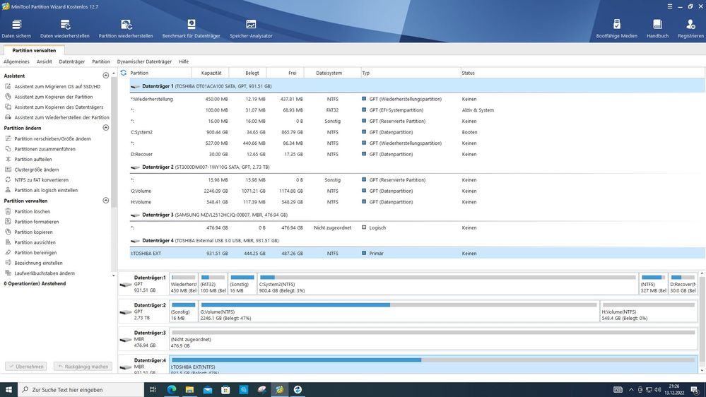

Jetzt habe ich meine SSD (Datenträger 3) mit Mini Tool Partition Wizard bereinigt. Anschließend habe ich mit Macrium Reflect ein Image von meiner HDD (nicht nur Partition C) auf eine externe Festplatte erstellt. Allerdings konnte ich die Image-Datei von der externen Festplatte nicht mehr auf die SSD spielen, weil das vormalige Laufwerk A im Windows Explorer nicht mehr angezeigt wird. Muss ich die SSD  jetzt neu initialisieren oder wie mache ich die wieder sichtbar?Macrium5.JPG

Neu initialisiert und SSD ist wieder da. Wenn ich die Image-Datei auf der externen Festplatte mit Macrium öffne, wird mir aber nicht das Laufwerk A mit der SSD angezeigt, sondern ich soll den Partitionen andere LW-Buchstaben zuordnen. Wie bekomme ich die Image-Datei auf LW A?
Sorry für meine Laien-Fragen und daddle schon mal danke für deine Geduld!
